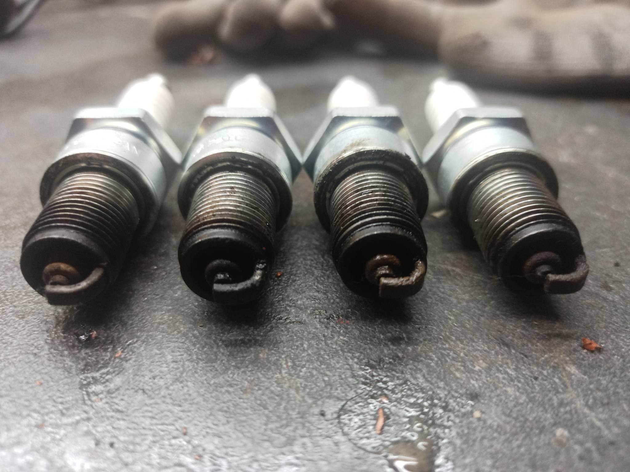

Avant d'aller Plus loin, j' ai regardées les bougies.
Et la bougie du cylindre 3 est noir et humide (la 2eme en partant de la gauche) :
Du coup cela me remet en question.

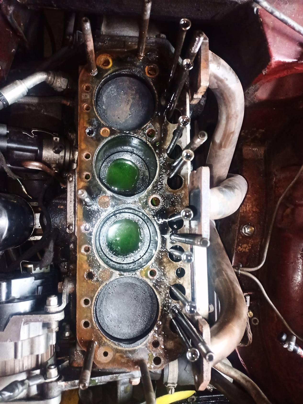

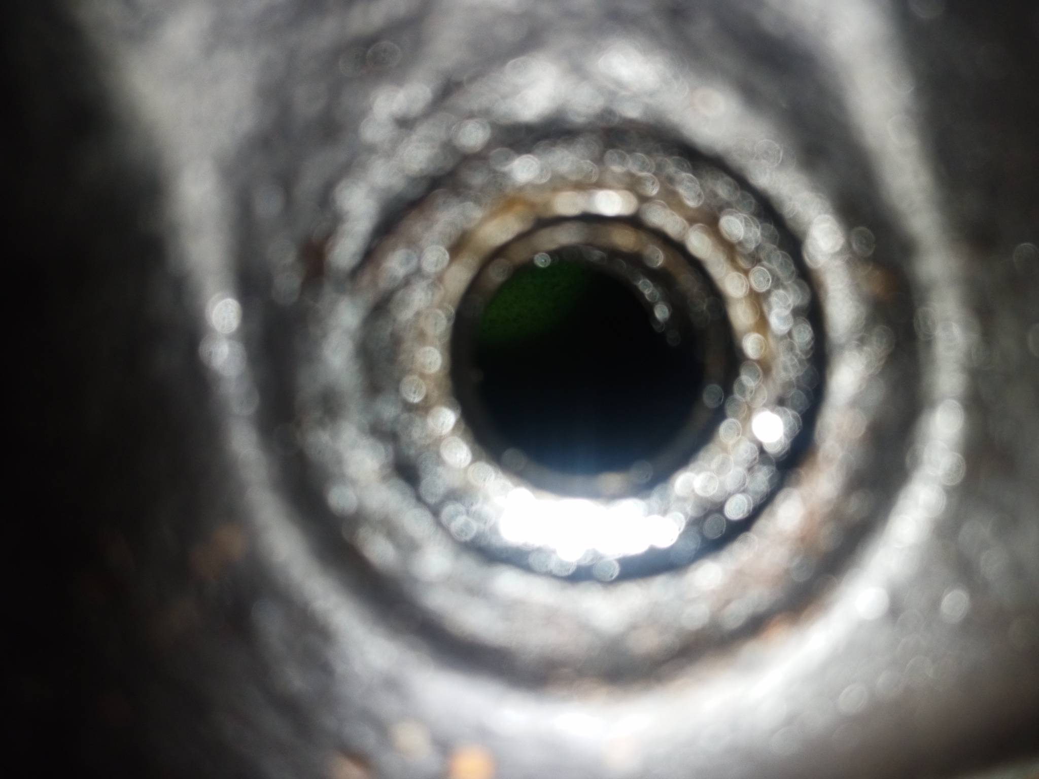

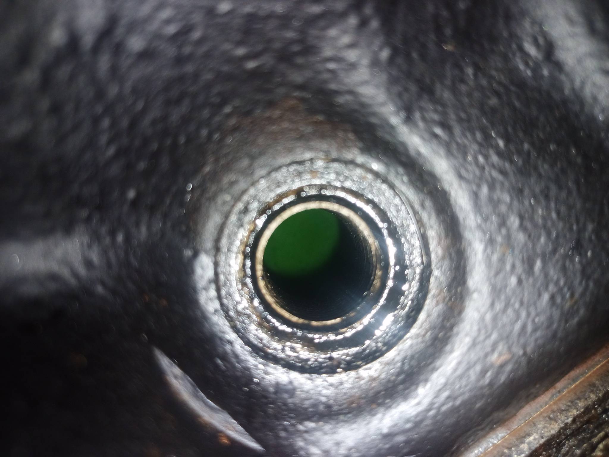

Donc j'ai regardé rapidement dans la chemise du cylindre 3 :
Et le 2 n'est pas mieux :
Je crois bien qu'il y a du liquide de refroidissement dans ce cylindre...
Messages : 16346
Re: [Yoko] MG B GT Year : 1974 - mayonnaise dans le cache culbuteur
Si c'est la cas, c'est le joint ou la culasse....
Il faut aller voir !

Messages : 16346
Déculasser...
Messages : 21212
la culasse
avec de l’eau dans les cylindres c’est soit le joint de culasse soit la culasse fissuré. comme il est dit pour réparer il va falloir déculasser.

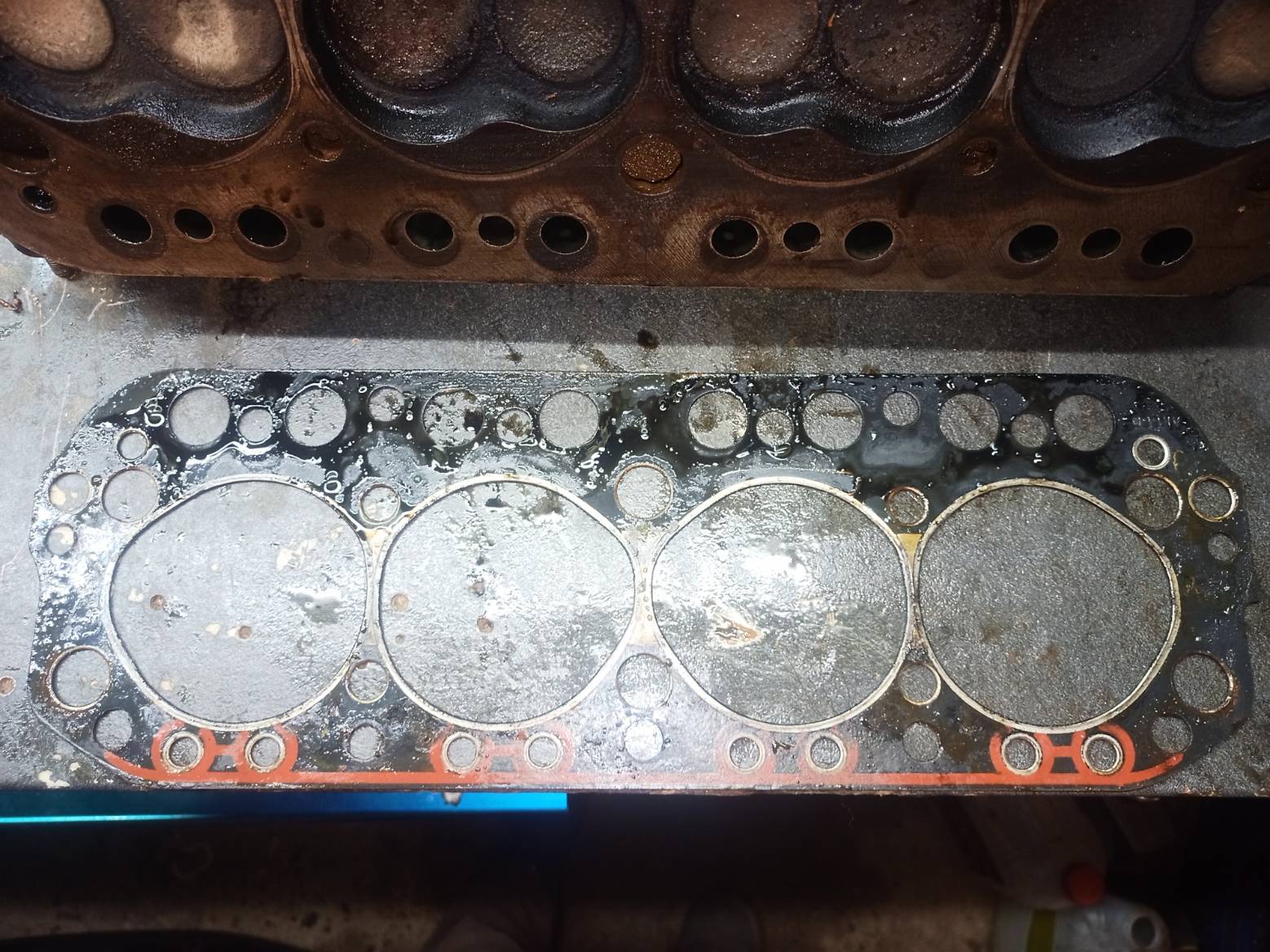

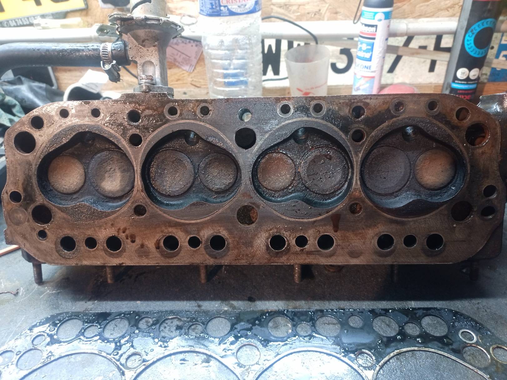

Pendant ma pause déjeuner j'ai démonter la culasse.
Voici la culasse :
Culasse
Culasse
Le joint :
Joint de culasse
Joint de culasse

De visu rapide, je ne vois pas de défaut ou de fissure.
Mais lorsque j'ai démonter les goujons, deux sont venus tout seul.
Ceux proche des cylindre 2 et 3.
Cela peut il être la raison de ce défaut ?
Je ne les avait pas changer lors du précédant changement de joint.
Certainement une erreur de ma part.
Messages : 16346
Il était temps d'ouvrir !
Cela explique tes ennuis moteur :
- perte de liquide de refroidissement:
- du mal à démarrer à froid ;
- les compressions,
- la mayonnaise...
Uniquement à cause d' un mauvais serrage des goujons... de la culasse (d'un desserrage ?)
De goujon foireux ? de filets HS dans la culasse ?
Tu avais eu le même problème en novembre 2022...
