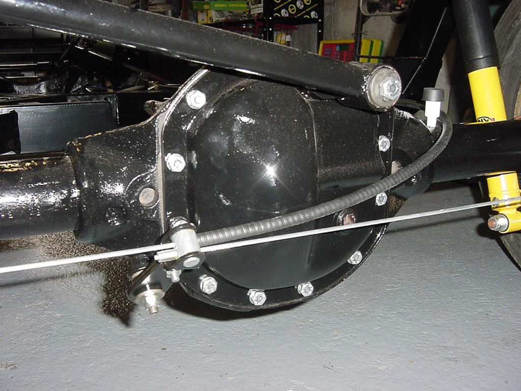

Petit essai et tout à l'air d'aller. bon, j'ai perdu mon frein à main. il faudra le retendre , je crois, à moins que les garnitures soient en fin de vie . Est-ce que quelqu’un pourrait m'expliquer son fonctionnement ? Le câble venant du levier vient tout simplement tirer sur celui qui relie les 2 tambours ? C'est bien ça ?

Messages : 15909
Re: help. suspensions arr.
c'est ça
ça se règle au niveau du levier par un écrou qui tend plus ou moins l'ensemble
Si il fonctionnait avant la dépose du pont il est probable qu'il est mal remonté
Messages : 21025
son fonctionnement
le câble du frein à main possède un renvoi fixé sur le pont arrière, ce renvoi tire sur le deuxième câble. le réglage du câble se fait dans le tunnel, sous la voiture.
