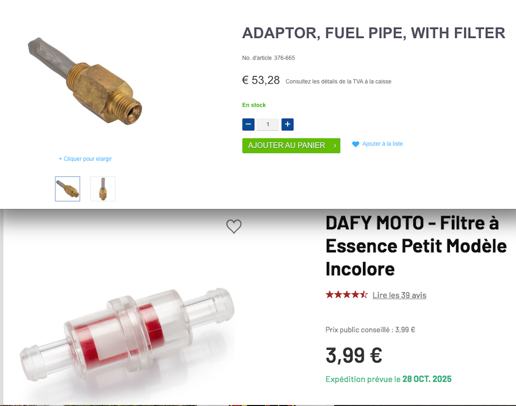

Orque si tu peux me fournir la référence du filtre du réservoir et me dire ou le trouver, je prends ;-)
Messages : 4924
Re: filtre a essence diametre conduit
NTG A404B
Moss 376-665
Brown & Gammons 99612

Messages : 16296
C'est pas cher...
Capture d’écran 2025-10-26 à 17.50.59.png (295.14 Kio) Vu 16 fois
L'élément filtrant d'un filtre essence du commerce (moto ?) à insérer dans l'adatpateur te fera faire des économies... (un plein ?)
Et un morceau filtre cafetière ?
