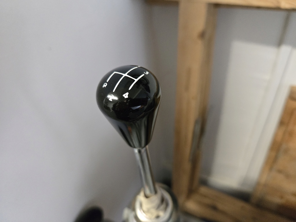

Ensuite réfection des marquage du pommeau, ponçage jusqu'au grain 3000 puis 4 couches de vernis:
Mais je rencontre un problème, il me manquait la bague sous le levier de vitesse. J'en ai commandé 2 nouvelles pour aussi changer la 2ème. Sauf qu'elles m'ont l'air de mauvaise qualité. Lorsque j'utilise celle qu'il me reste, aucun jeu. Quand j'utilise une des nouvelles, elles ne maintiennent pas correctement le levier et donc ça provoque un jeu.
J'ai même essayer d'inverser celle du levier et du mécanisme mais ça ne fait que déplacer le jeu du levier à une jeu dans la tringlerie.
Bref quelqu'un sait où trouver une bague de meilleure qualité ? Soit une bonne reproduction, soit une originale.

comme neuf ton levier de vitesse...Pour les chiffres en blanc, t as utiliser un marqueur de peinture industriel, du genre ceux qu on utilise pour faire des marquages permanents sur la feraille ?
Messages : 810
Re: Restauration MGB de 1966
Je vais essayer de modifier une des bagues, si ça ne fonctionne pas je regarderais chez AngloParts.
Pour le pommeau, j'ai simplement utilisé une bombe de peinture blanche. J'ai masqué au maximum les parties à ne pas peindre puis j'ai poncé tout le pommeau au grain fin et à l'eau. Vu que les marquages sont dans un creux, ils ne s'effacent pas après le ponçage.
Pour finir, j'ai vernis le tout pour pas que la peinture blanche saute avec le temps et pour redonner un peu de brillance au pommeau.

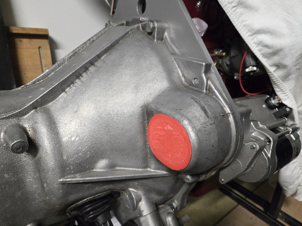

J'en ai profité pour faire un cache sur la boite de vitesse, je sais pas si ça aura une utilité mais je me dis qu'il y'aura moins de cochonneries qui pourront rentrer dedans (Ou en ressortir :D ). Il me restera un coup de peinture à faire.
D'ailleurs si quelqu'un à une astuce pour remettre à neuf les carters de boites / pompe à essence / boitier d'essuie glace. Fin bref tout ce qui est en alu/zamak parce que j'ai beau frotter pendant des heures, ça ne revient pas aussi bien que je voudrais.
Le top resterait un sablage doux mais je n'ai pas le matériel.

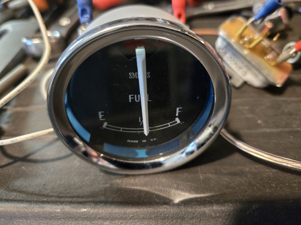

Ensuite j'ai enfin trouvé une jauge d'essence qui correspond à l'année de ma MGB, elle était relativement en bon état :
Démontage complet, peinture du bol, changement de la bandelette bleu (J'ai utilisé la couverture en plastique d'un vieux classeur bleu, c'est pile poil la même épaisseur) :
Calibration de la jauge, 222 ohm sous 10V :
65 ohm sous 10V :
20 ohm sous 10V :
Bien sûr en calibrant la jauge, j'ai fais un petit court circuit avec mon tournevis. Ca n'a pas loupé, le régulateur 10V électronique à cramé et reste passant (Donc envoi du 12V dans mon cas). :mad:
Résultat dans le tableau de bord, j'ai aussi trouvé et restauré un compteur en Km/h. Je suis juste un peu déçu que le fond de compteur de la jauge d'essence et de la double jauge huile/eau (Non visible sur la photo) ne soit pas nickel. Est ce que ça peut se refaire ?
