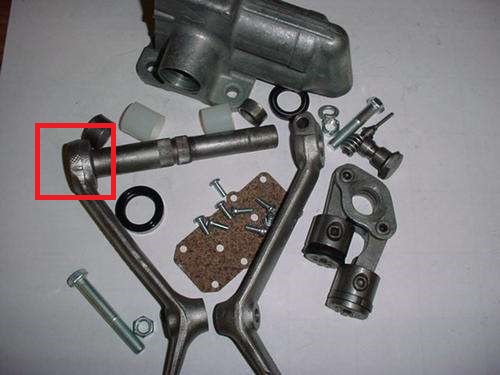

Comme indiqué par saby, le montage est "acrobatique", les kits actuels c'est plutôt ça :
Messages : 2683
Re: Amortisseurs avant hs après même pas un an
gillesmgb a écrit : 04 mai 2024, 19:33 Comme indiqué par saby, le montage est "acrobatique", les kits actuels c'est plutôt ça :
Et c'est plutôt efficace !
Il faut juste savoir qu'il existe deux montages: un pour les C.B et un pour les R.B.

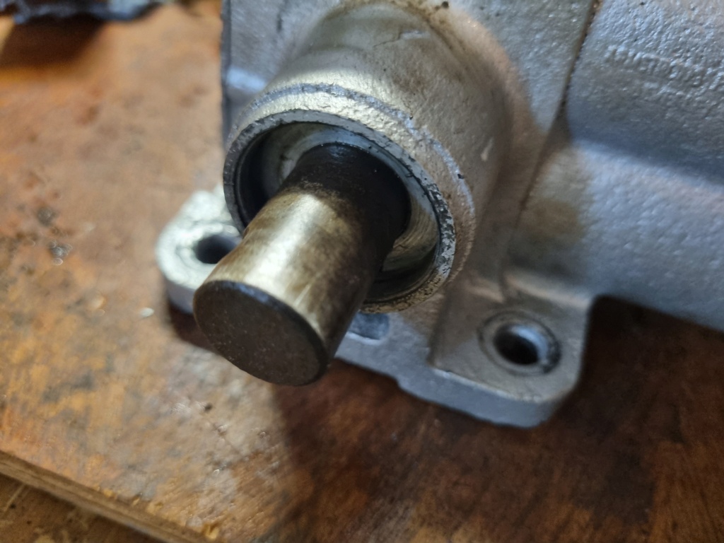

Je remonte le sujet car un de mes 2 amortisseurs fuit alors que le train avant n'est pas même encore remonté totalement.
J'ai trouvé les valeurs de diamètre des joints et je me demandais si c'était une solution viable ?
- 19.05X31.75X6.35 https://www.123roulement.com/joint-etan ... 5x6.35-nbr
- 22.23X34.93X6.35 https://www.123roulement.com/joint-etan ... 3x6.35-nbr
Avec un arrache rotule, on peut enlever le bras qui est pressé sur l'axe. Est ce que c'est possible de changer les joints sans sortir l'axe ?
Faut aussi voir l'état de l'axe lui même, il existe des "Speedi-Sleeve" à emmancher sur l'axe pour le rendre de nouveau lisse mais c'est pas donné.
Messages : 20762
possible
il faut sortir l’axe en entier pour changer le joint du côté ou le bras est sertie. la « difficulté » sera, peut être de sortir l’axe depuis les cannelures du balancier, je ne sais pas. si vous avez trouvé des joints spi aux bonnes dimensions cela ne devrait plus fuir, selon l’état de l’axe. d’origine l’étanchéité est réalisé par des joints torique.
les bagues en delrin et les joints spi sont la modification de Peter Caldwell, ce n’est pas d’origine.
Messages : 772
Avec un arrache rotule, j'avais réussi à sortir l'axe du côté "serti" mais c'était un amortisseur de MGA
Le soucis c'est que sur mes amortisseurs il y'a une 2ème bague en caoutchouc qui ne permet pas d'attacher l'attache rotule sans la détruire.
Dans mon malheur ça fuit du côté démontable donc je vais tenter ce côté en premier. Si ça fonctionne je ferais un tuto.

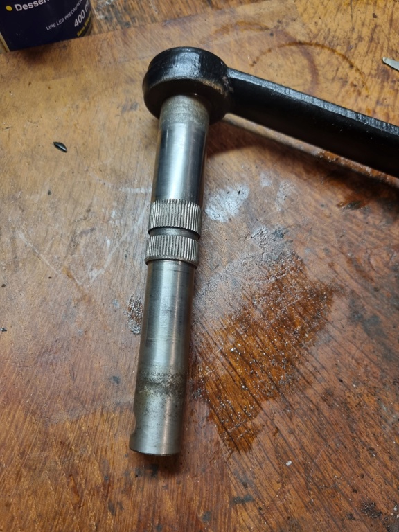

Si vous avez de la chance et que le 2ème bras n'est pas corrodé au niveau des cannelures, alors il sortira avec un arrache rotule. Faire une marque sur l'axe et le bras pour pouvoir le remettre dans la même position.
Dans mon cas, impossible sur les 2 amortisseurs, donc il faut sortir l'axe complet. Il est impératif de nettoyer l'axe pour qu'il puisse coulisser dans le corps de l'amortisseur.
Enlever toute la rouille avec du papier à poncer, ne pas insister sur la partie où le joint touche l'axe. J'ai dû faire le bout de l'axe à la dremel pour enlever un peu de matière. Le diamètre de l'axe doit faire environ 18.9 à 19mm au pied à coulisse
Et avant de sortir l'axe, on repère la position par rapport aux pistons pour le remettre à peu prêt au même endroit (Mes 2 amortisseurs n'avaient pas exactement la même position donc ce n'est pas très précis).
Si vous avez une presse, c'est le top, sinon il faudra y'aller à la masse. Ne pas taper trop fort sinon le bout de l'axe va se déformer, prendre du diamètre et ne pourra plus sortir.
Ca sort doucement:
Continuer en intercalant une douille longue de 13mm et à la force de taper, l'axe sort:
Les portées sont assez usées et corrodées. J'ai passé plusieurs sorte de papier à poncer en augmentant le grain à chaque fois. (On ne ponce surtout pas sur les endroits qui se retrouvent dans l'amortisseurs sinon il pourrait prendre du jeu)
Le mieux serait de mettre des manchons de réparation.

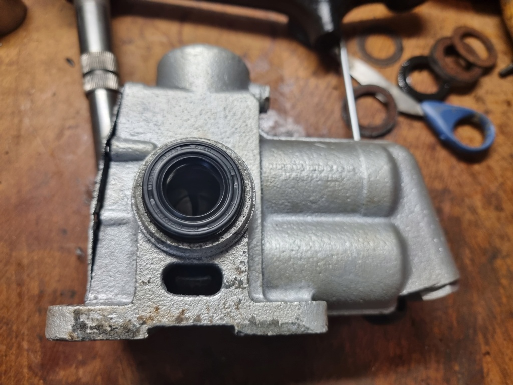

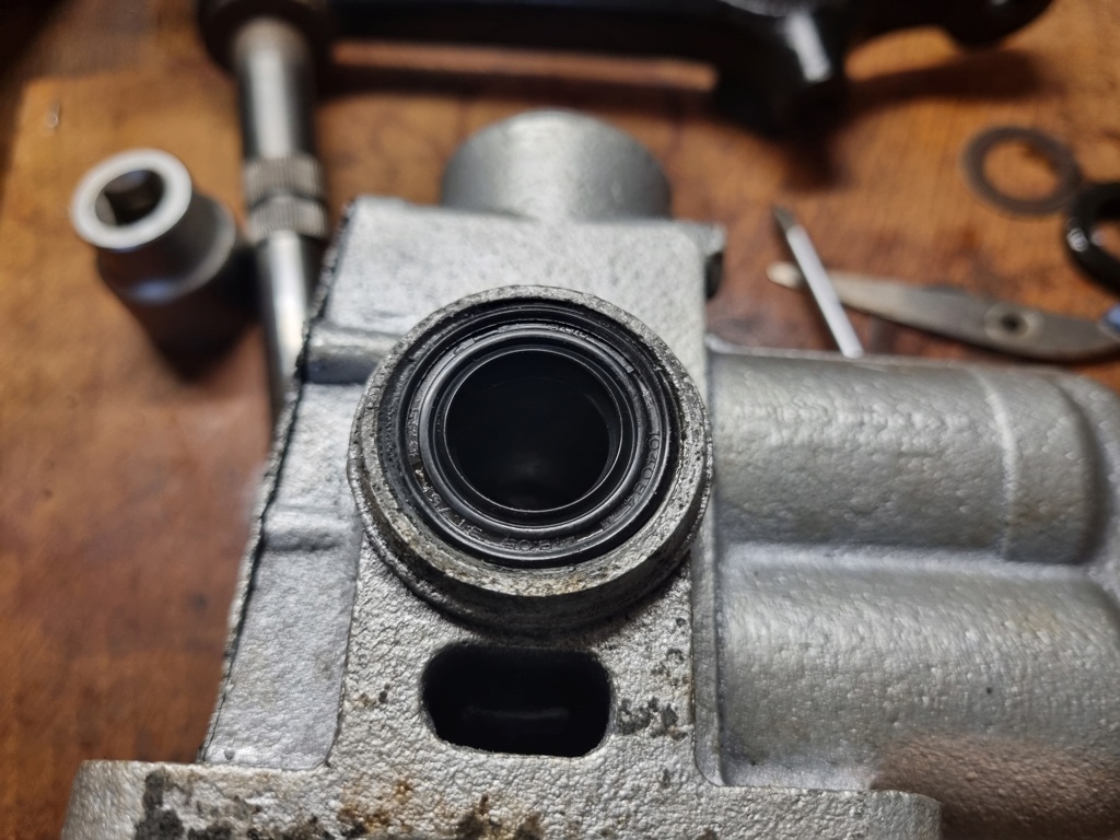

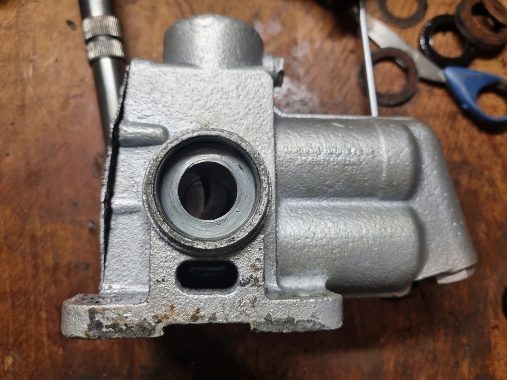

On passe aux spi. On commencer par nettoyer le logement qui va accueillir le joint et on en profite pour nettoyer l'intérieur des bagues d'amortisseur
Mise en place du joint le plus grand:
Joint dans son logement :
Avant d'installer le petit joint on remonte l'axe, il faut aligner la grosse rondelle, le bloc piston et la 2ème grosse rondelle.
Pour la position de l'axe par rapport aux pistons, il faudrait que je face un schéma pour expliquer mais normalement vous avez noté la position au départ.
Une fois l'axe remonté, on installe l'autre joint spi:
