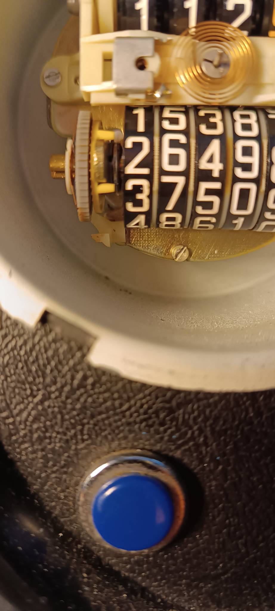

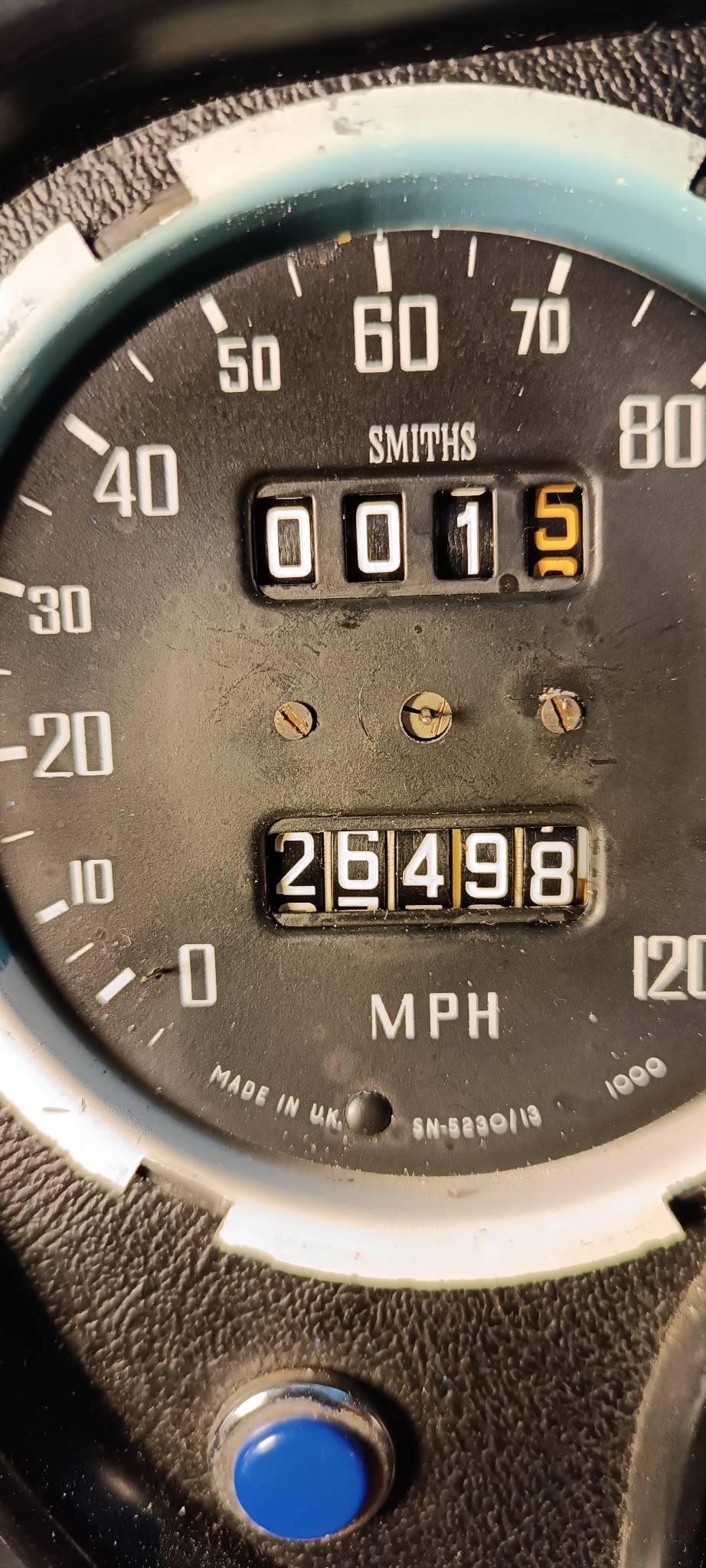

Tout nouveau sur le forum, je me permets de remettre à jour ce sujet car j'ai le même soucis de rouleaux qui ne tournent plus alors que l'aiguille d'indicateur de vitesse continue de fonctionner normalement.
MGB GT 1975, RHD, RB passée en CB, moteur changé pour un Gold Seal, OD, et plein d'autre modifs réalisées par l'ancien propriétaire (bien d'ailleurs), mais je ne sais pas exactement ce qui est d'origine ou non.
Le compteur en question : Smith SN-5230/13 avec le rapport de 1000 (si j'ai bien lu et compris les différents posts à ce sujet)

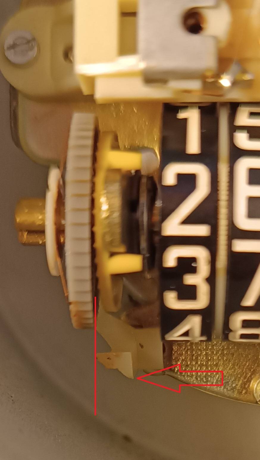

J'ai démonté le compteur, et je me suis rendu compte que le rouleau du bas était décalé sur la gauche, et que le doigt mobile qui actionne la roue dentée était à coté de cette roue, et donc ne l'actionnait plus.
Réparation : j'ai poussé le rouleau vers la droite avec un doigt et tout remarche, sauf qu'au premier passage à niveau, ça recommence... il y a un clip-ressort sur la gauche qui tire le rouleau jusqu'à le sortir du logement.
Donc, j'ai regardé de plus près, et je me suis rendu compte qu'il n'y avait pas de retenue de l'axe sur la droite du rouleau :

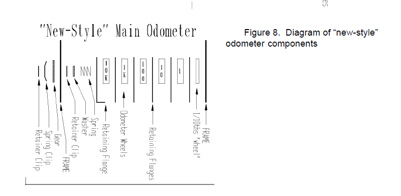

En parcourant le forum, je suis tombé sur un pdf de je ne sais plus qui que je remercie chaleureusement (speedo repair) : mon compteur est un "dernier modèle", dont voici le schéma :
J'ai remarqué qu'il y avait un "retainer clip", donc j'image un clip pour retenir l'axe, plus un "noster" et enfin un ressort : il semblerait que cet ensemble retienne l'axe dans la bonne position, ce qui fait défaut sur le mien.
Mes questions, enfin...
- est-ce que c'est déjà arrivé à un/une membre du forum et existe-il une solution faisable à la maison sans envoyer le compteur à un réparateur ?
- le clip de retenue est-il sur une rainure de l'axe ou simplement en force ? et peut-on, avec par exemple un tournevis de précision, le remettre en place sans avoir à tout démonter ?
Petite astuce, je ne démonte plus le compteur, mais je dévisse légèrement les deux mollettes de retenue à l'arrière, ce qui permet d'ôter le cerclage et la vitre compteur en place par rotation, puis enlever l'aiguille et dévisser le cadran. On accède ainsi aux rouleau sans avoir à se griffer les bras et casser le dos...
Merci par avance
Ugo

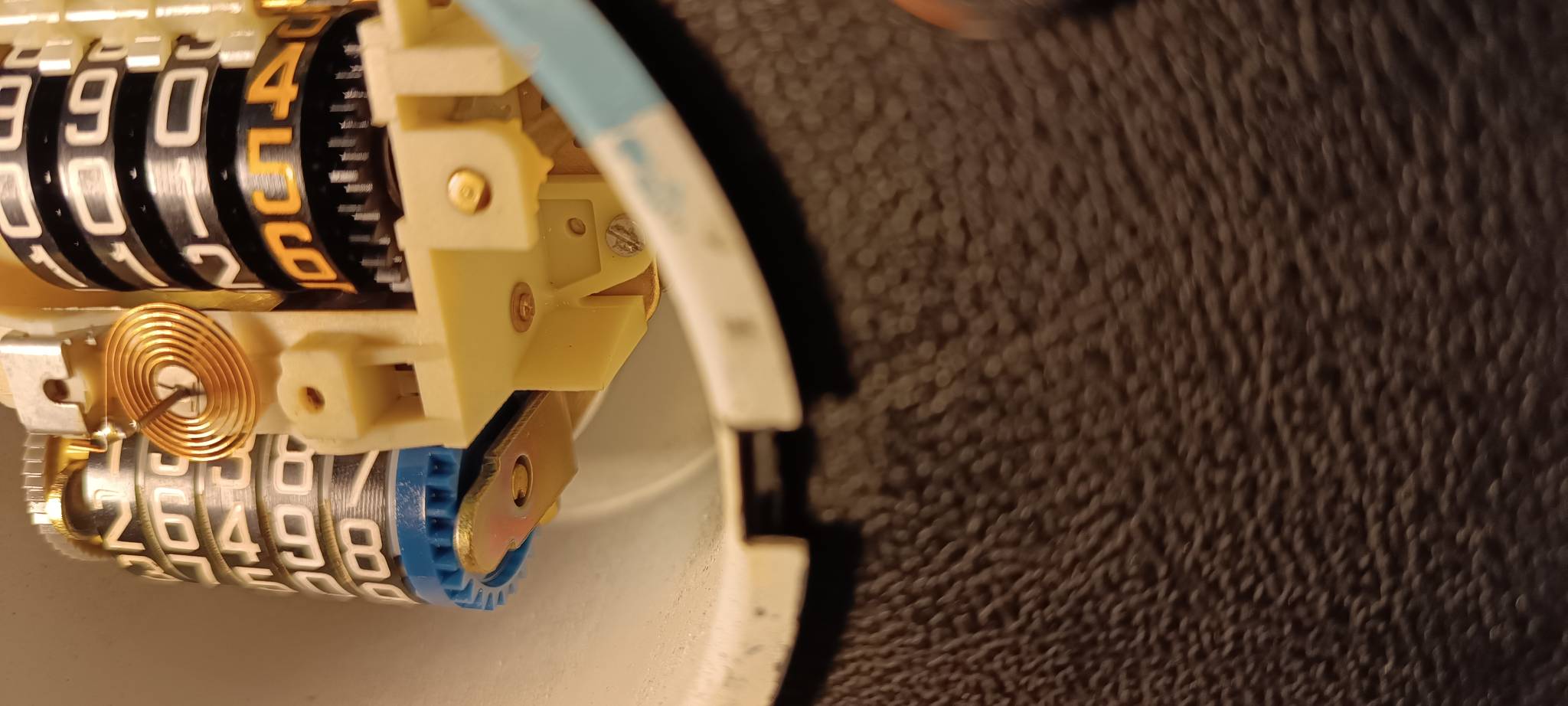

Avec des indications sur les photos, c'est plus pratique
La flèche désigne le doigt qui actionne la roue dentée, et le décalage qui ne permet plus au compteur de fonctionner

Effectivement, le problème est résolu :
après divers contacts sans lendemain avec des pro, j'ai acheté un compteur Smith quelconque sur LBC à 30 €(apparemment un compteur d'utilitaire). Bien entendu de la même époque.
Et comme la standardisation ne date pas d'hier, j'ai récupéré la rondelle en question sur ce compteur et le tour est joué. Et en plus, je dispose d'une banque de pièces au cas où.
Avec un peu de patience et de précautions, ce n'est pas très compliqué. En forçant un peu avant remontage complet, on peut même remettre le kilométrage d'origine, ou celui que l'on veut.
Dernières précisions :
- je n'ai pas pris de photo du remontage, dsl
- on peut accéder au mécanisme du compteur sans le démonter : il "suffit" de desserrer les vis de fixation et de faire tourner la vitre sur le tableau de bord pour l'enlever et accéder au mécanisme. C'est moins pratique, mais mes avant-bras me remercient !
Bonne journée
