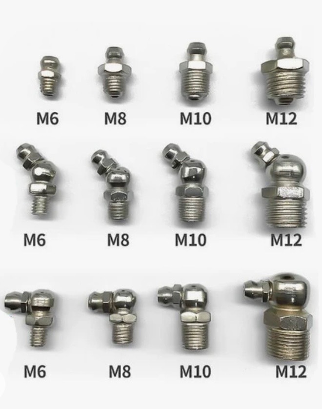

Oui!C'est encore un petit truc chiant pour le graissage.Il doit exister des embouts spéciaux mais je n'en ai jamais vu.En même temps,ça ne prends pas des heures à enlever.
Il y a toujours la possibilité de remplacer le graisseur et en mettre un avec un angle interressant.

Crazyfrog7 a écrit : 23 juil. 2024, 06:45 Oui!C'est encore un petit truc chiant pour le graissage.Il doit exister des embouts spéciaux mais je n'en ai jamais vu.En même temps,ça ne prends pas des heures à enlever.
Il y a toujours la possibilité de remplacer le graisseur et en mettre un avec un angle interressant.IMG_8266.jpeg
Ah oui ! ça fait tellement longtemps que j'avais oublié avoir changé ça : 45 ° c'est parfait .. je ne sais plus quel diamètre, par contre.

On est tellement habitué de faire le graissage de cette façon qu'on stocke pas ce genre de trucs.Il n'y a qu'en démontant que tu sauras.
Le pire,c'est qu'on grogne à chaque fois mais on fait rien.😊
