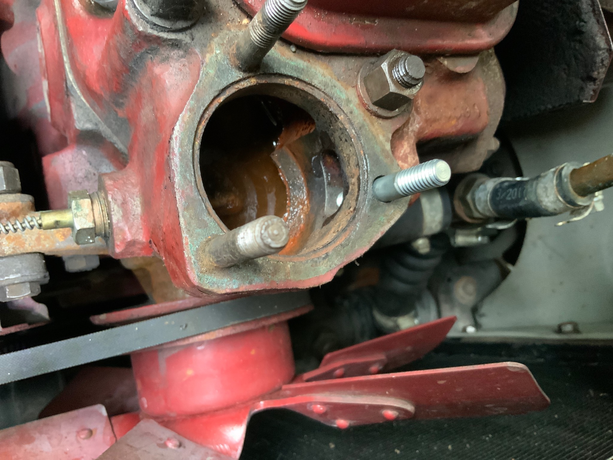

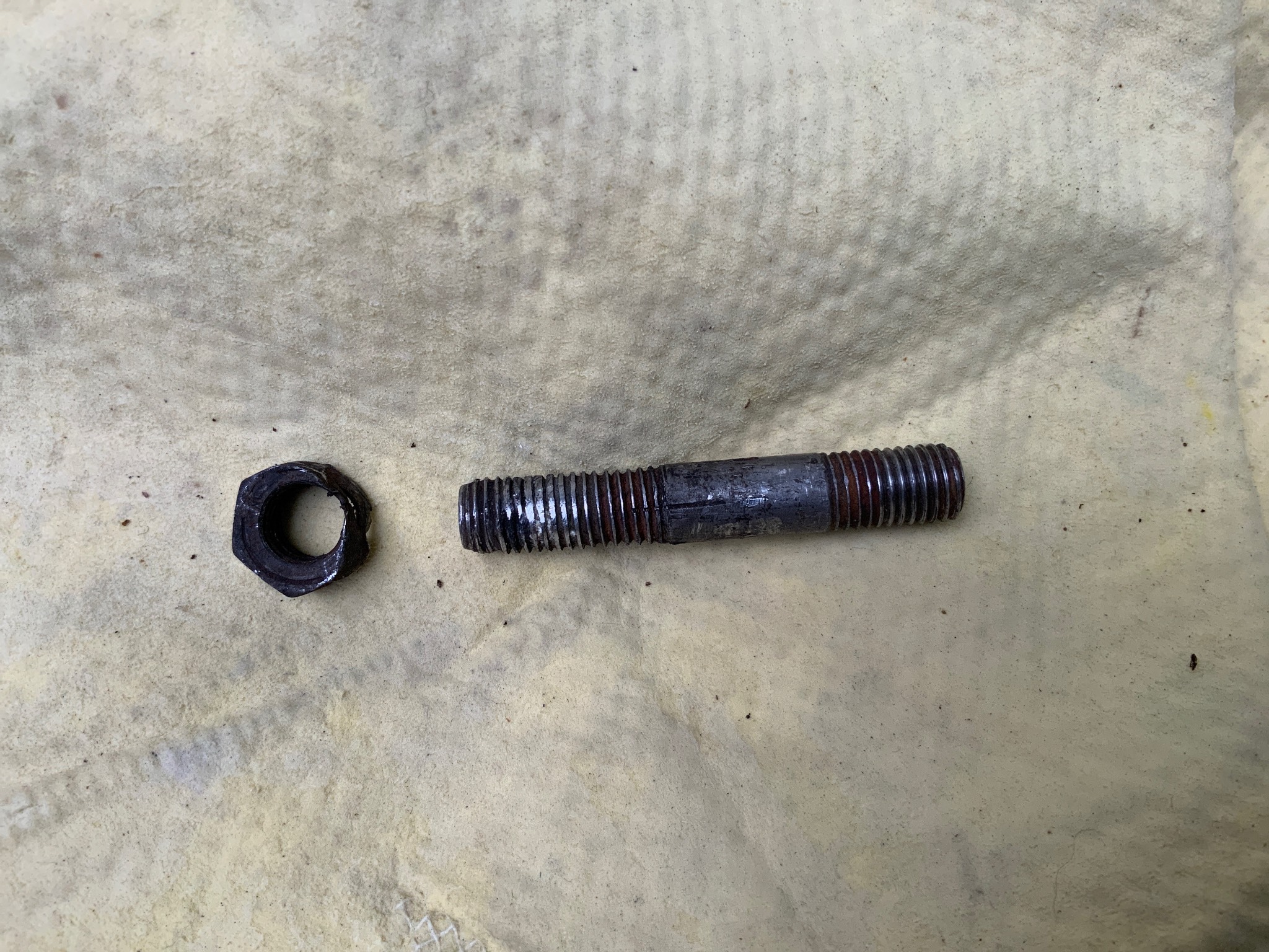

Sur ma A 1600, l’écrou du goujon de carter du calorstat est mort, ce qui fait que le goujon n’est plus fixé en bas….. Le pas de vis du goujon est raide aussi.. J’ai bien trouvé un goujon à acheter, par contre au niveau de l’écrou côté carter, quel type d’écrou est-ce je n’arrive pas à trouver de référence, ni taille….. J’ai l’impression que ce n’est pas un écrou classique.
Je vous joins 1 photo qui sera surement plus compréhensible que mon explication de néophite…
Un grand merci de votre aide.

Nut, plain, 5/16" UNF.
No. d'article GHF201
Par contre le goujon sur la photo n'est pas le bon ?(UNF des 2 cotés ?)
La culasse aurait elle été re-taraudée en UNF ?
Album MGLa culasse aurait elle été re-taraudée en UNF ?
Re: Goujon de carter calorstat
un écrou classique
en dimension impériale (en pouce) c’est un écrou classique, sur les bagnoles anglaise de cette époque il n’y a pas de dimension métrique.
sur que en dimension impériale il y a le choix :
filetage UNF (Unified National Fine), filetage UNC (Unified National Coarse), filetage Whitworth, filetage BSP, filetage NPT.

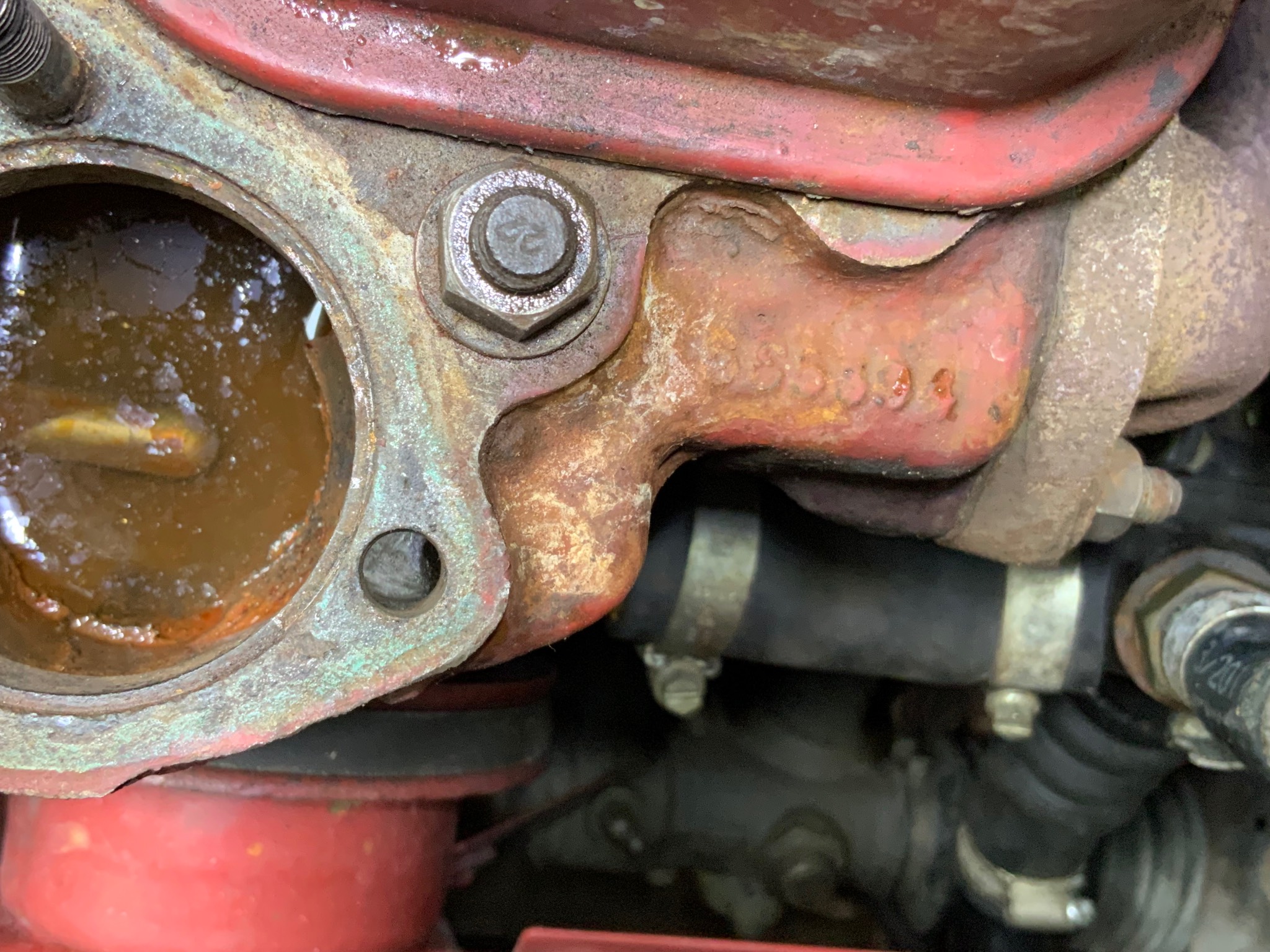

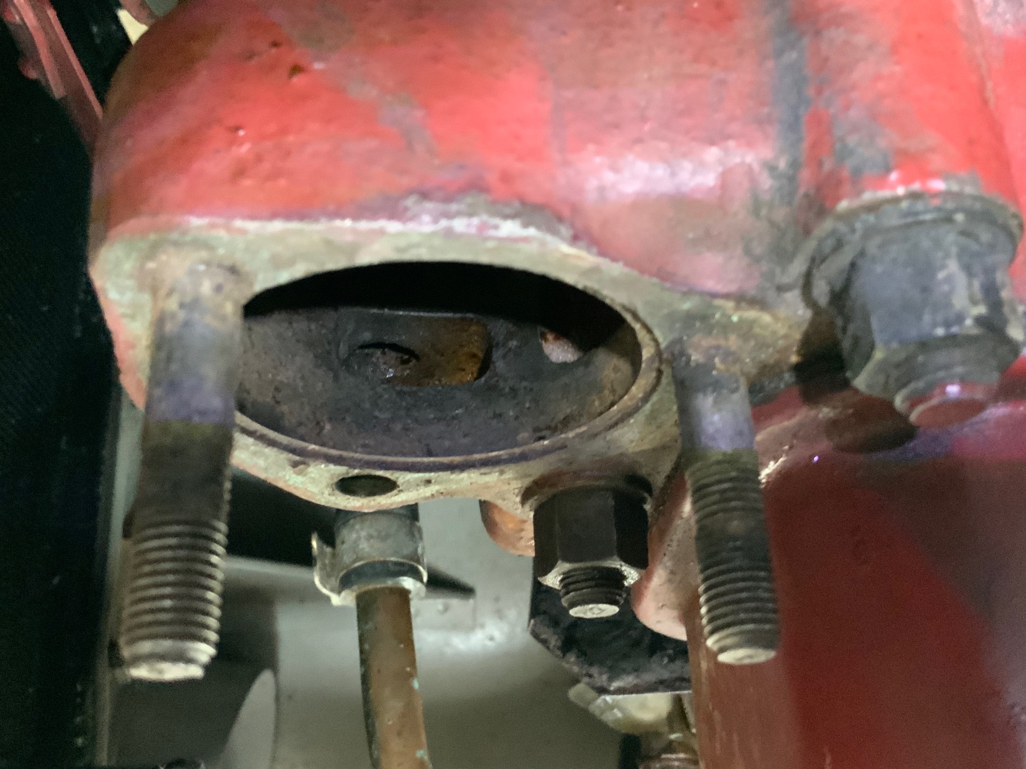

je me permets de revenir vers vous car il est bizarre ce carterr.
je comprends pourquoi l’ecrou avait été limé car j’ai reçu le goujon et les ecrous 5/16’’ unf mais impossible de mettre un ecrou dans le carter pour y visser le goujon….
Quel type d’écrou faut-il ??? ou alors il y a un truc que je n’ai pas compris ……..
Merci de votre aide (again…)

ce n’est pas un écrou, c’est un goujon :-), stud en anglais.
le taraudage dans la culasse est en UNC, si vous avez un goujon avec un filetage en UNF il ne peut pas se visser. c’est le filetage UNC du goujon qui se vissé dans la culasse. ce qui est étrange c’est que le goujon abîmé que vous avez montré en photographie est en UNF si il était vissé dans la culasse le taraudage de la culasse a été abimé.
ça c’est du filetage UNF, des deux côté
Album MGça c’est du filetage UNF, des deux côté

ok je comprends mieux. en fait, je viens de vérifier le taraudage de la culasse est raide, voir quasi inexistant, du coup ils avaient inséré le goujon unf et vissé avec un ecrou en dessous (celui de ma première photo qui avait été limé.ce n’est pas l’écrou pour visser le couvercle du calorstat)… argh, le résultat est que le diametre du trou est trop grand, le nouveau goujon, qui a bien un côté en UNC rentre dedans sans avoir à visser quoi que ce soit…….
Comment puis-je faire ?
Comment
vous installez un hélicoïl, un helicoïl c’est filet rapporté. il existe des kits qui comprennent tout ce qu’il faut et ce n’est vraiment pas compliqué.

Dans la mesure où le filetage est détruit complètement et où il faut retarauder, pourquoi poser un hélicoil ? autant placer directement un gougeon adapté au nouveau filetage non ? Bon il faut le trouver
- Messages : 16298
- année : 1952
Il n'y a plus de filetage et il ne reste plus beaucoup de matière.
Je mettrai une tige filetée 5/16 UNF avec un écrou à l'intérieur (+ loctite/araldite ?).
Album MGRe: Goujon de carter calorstat
le goujon neuf ne me semble absolument pas être à la bonne dimension …
avec un goujon à la bonne dimension et un taraud adapté, pour rafraîchir le taraudage, le problème pourrait, peut être, être résolu …
Album MG- Jidé de Grasse
- Messages : 15930
C'est ce qui avait été fait par le précédent intervenant si j'ai bien suivi.
Le problème c'est que dans cette configuration tu ne peut pas serrer correctement l'écrou du couvercle de calorstat car rien ne bloque le goujon devenu boulon...
- Messages : 16298
- année : 1952
La perspective joue des tours...la bonne dimension
Album MGJe pense plutôt à un mauvais pas (UNC).
Oui. Je fais porter l'extrémité de la vis sur le "sol" du passage, et le dessus de l'écrou sur le "plafond" du passage. ça ne bougera plus.tu ne peux pas serrer correctement
Quitte à arrondir une arrête de l'écrou pour qu'il épouse le bord du passage afin de garder la vis bien verticale. Et, comme précisé : Loctite ! (pour le desserrage !!!)
