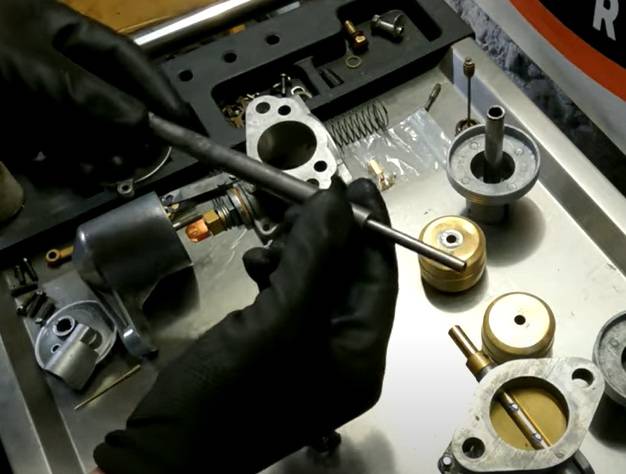

Bonjour à tous !
Comment centrez-vous le puit d'aiguille sur un carburateur SU h4 ?
J'ai vu sur une vidéo de "Volant à droite" qu'il existait un outil pour centrer le puit d'aiguille des carburateurs SU dont l'aiguille est fixe comme les h4.
Cet outil est-il indispensable ou existe-t-il une autre méthode ?
Où peut-on le trouver ?
Sinon quelles sont ses côtes ?
Encore merci pour vos réponses ! :)

indispensable
avec l’outil c’est plus facile. peut être que Moss Europe vend cet outil. la dimension du gros diamètre doit correspondre au diamètre du tube qui coulisse dans la cloche, le petit diamètre au trou dans le puit d’aiguille.

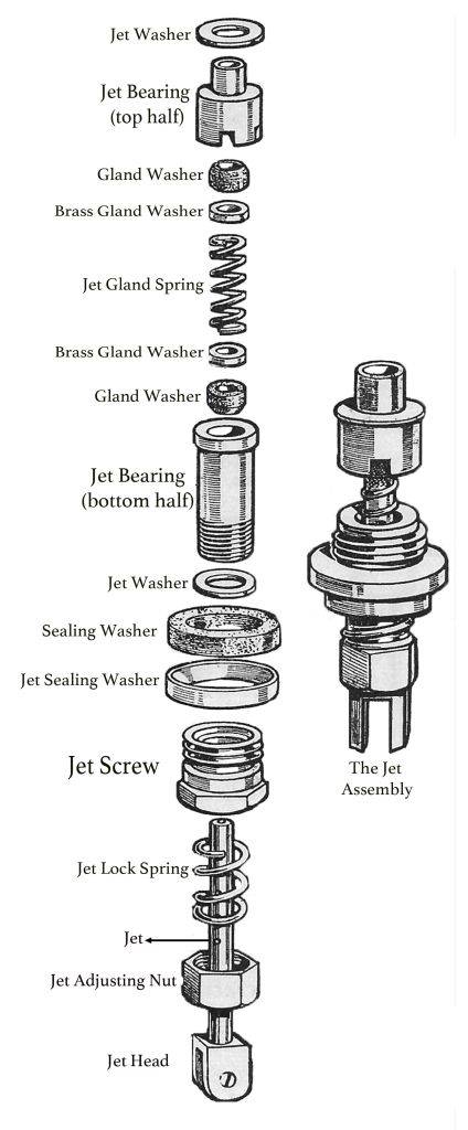

Thierry 30
Si tu lit ce fichier " Détail du jet ", il y a 4 éléments qui permettent de centrer l'aiguille.
Jet bearing, top half = palier, gicleur, moitié supérieure
Jet bearing, bottom half = palier, gicleur, moitié inférieure
Jet = gicleur
et bien sur l'aiguille
Tu suis la procédure de " centrage du jet " et voilà.
Si après, il y a blocage ou fuite, c'est tout autre chose. Certainement les joints lièges qui maintenant sont bien dépassés.
Détails du jet.jpg (51.71 Kio) Vu 2930 fois

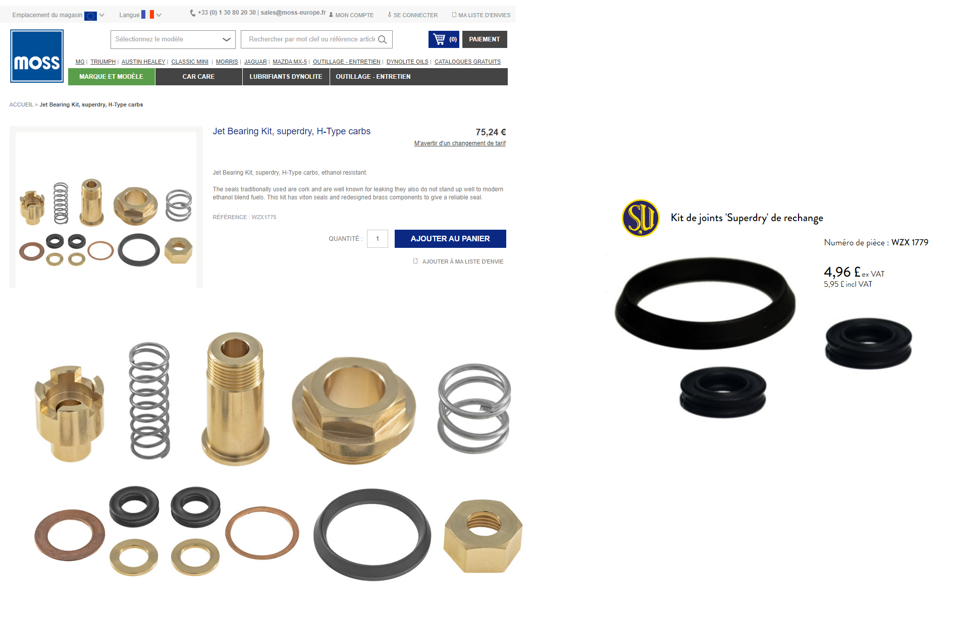

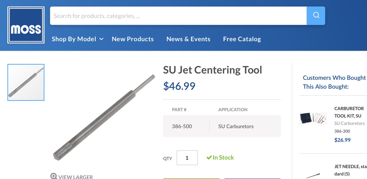

Avec la référence fournie par Saby j'ai trouvé l'outil ad hoc chez Moss ce qui va me faciliter le centrage et je vais leur commander le kit "Jet Bearing Kit, superdry, H-Type carbs, ethanol resistant" pour remplacer mes joints en liège.
Je pense qu'avec cela je n'aurais plus de suintements !
Et merci Orque pour le détail du jet, je n'avais pas sur le manuel d'atelier de dessin aussi clair !

l'outil
30 ou 40 balles pour un outil réalisable en moins de 5 minutes avec une perceuse sur pied et quelques limes !
+ 70 x 2 pour le kit "éthanol"... contre 8 pour 4 joints en liège qui, bien installés, ne fuient pas...
:saispas:

Orque a écrit : 23 févr. 2025, 08:23 Certainement les joints lièges qui maintenant sont bien dépassés.
Orque a écrit : Bien d'accord
C'est bien d'avoir de la constance dans sa pensée :mdr:
Un outil pour centrer l'aiguille dans son puits, un autre pour régler le jeu aux culbuteurs... Je ne sais pas comment font tous ceux qui s'en passent :fume:
Messages : 2807
Re: centrage puit d'aiguille sur SU h4
C'est quoi le kit "ethanol" ?
Messages : 4975
Joints Superdry.png (695.33 Kio) Vu 2815 fois
Voilà.
Messages : 16436
https://www.moss-europe.co.uk/nb-no/jet ... bs-wzx1775
Un truc cher dont on peut se passer.
