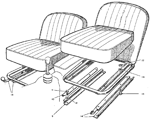

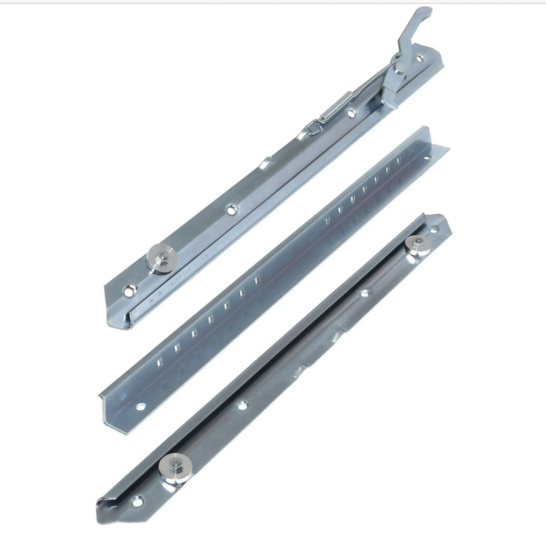

Sous l'assise, siege, il y a 3 plots en bois, 2 sur les côtés et 1 devant. Quand le dossier n'est pas en arrière toute, les plots sont pris dans le châssis tubulaires du siege mais quand on s'installe, on pousse sur le dossier en arrière toute et le siege se soulève en avant ce qui fait sortir le plots avant et fait avancer le siege . Je me retrouve sur un siege bloqué de gauche a droite mais pas en avant. Si je freine, j'avance avec le siege pas fixe et cela peut être dangereux

J'ai trouvé la solution pour les sièges, j'ai ajouté un plots en bois sur l'existant de même dimension et ainsi lorsqu'on s'appuie sur le dossier, le siège se souleve un peu mais ne se déboîte plus.
Pour la tirette, c'est bien le réglage de la position du siège mais il était complètement bloqué en arrière.

Je confirme la tirette est bien pour un réglage de l’assise du siège en fonction de la taille (des jambes) du conducteur.
J’ai assez bien compris le problème ici, la « solution » trouvée compense sans doute une usure des rails ou des guides ou des taquets de bois. Il faudrait sortir tout ça, nettoyer et changer les pièces usées pour plus de sécurité. Pour l’avoir fait ce n’est pas très difficile.
