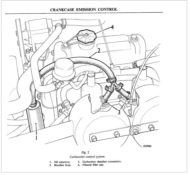

Il me semble qu'il existe une liaison entre le circuit d'huile et la rampe de carburateurs SU.
Quelle est la fonction de cette liaison et comment cela fonctionne ?

une liaison
Oui.
Capture d’écran 2025-10-08 à 13.04.26.png (205.05 Kio) Vu 381 fois
Une séparateur d'huile aspire les vapeurs d'huile du bas moteur par le carter de distribution vers les carburateurs. S'il ne sépare plus rien du tout, c'est de l'huile qui passe...

De mon point de vue; à virer avec la pompe à vide... Comme sur les MGB!
Peut être remettre un bouchon de cache culbuteurs (remplissage d'huile) avec une aération.
C'est une version US je suppose.
A supposer aussi que les segments soient bien tiercés avec une coupe aux recommandations constructeur...
Sur une 69, je ne me rappelle pas de cette installation?

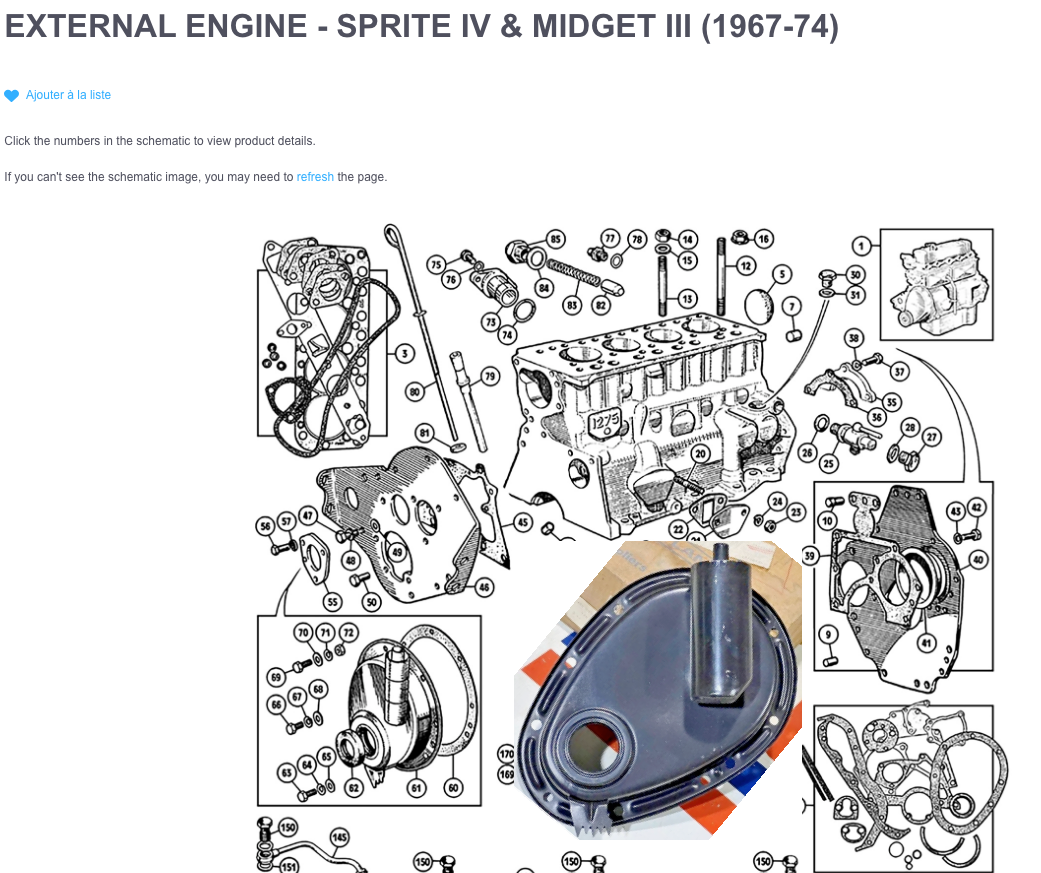

Ref : Moss ?
Capture d’écran 2025-10-08 à 14.54.32.png (609.68 Kio) Vu 332 fois
Cela expliquerait les fumées bleues avec une moteur bien refait ?

la fumée bleue c’est de l’huile qui brûle, en général elle brûle dans les cylindres, pour une cause à déterminer, segmentation ou/et guides de soupapes, si il y a beaucoup de vapeurs d’huile, pour une cause à déterminer, elles sont aspirées dans les cylindres, où elles brûlent. le résultat est le même.

JMAU a écrit : 08 oct. 2025, 14:04 Ref : Moss ?
