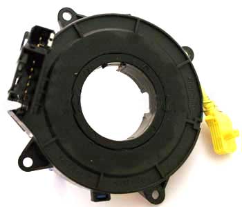

bugman23
Messages : 4942
Région : Suisse
année : 2003
Message par bugman23 »
problème dans le contacteur du volant...J'ai déjà répondu à guiman il y a quelques mois...j'ai meme mis la référence de la pièce...

bugman23
Messages : 4942
Région : Suisse
année : 2003
Ca doit etre cette pièce la à changer :
YRC100300 - Coupler-rotary steering column - 100 euro

guiman72
Message par guiman72 »
quel est le fusible du klaxon sur les tf ,il est écrit nul part sur le guide.
Avant de changer la pièce je vais vérifier l'intenssité car cela me coute 260e de changé le piece au dessus
