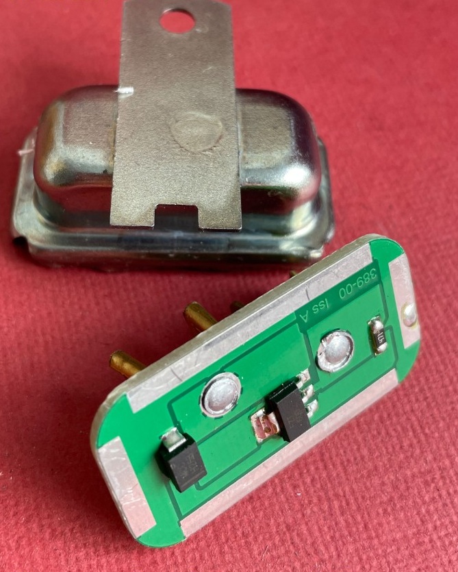

En premier lieu, lors de l'étalonnage de ma jauge de carburant, j'ai grillé le "voltage stabilizer" électronique. En l'ouvrant, j'ai vu que c'était un banal double transistor avec une diode et une résistance. Ca ne donne pas une tension de sortie très stable. J'avais toujours entre 9,5 et 10,5V suivant la charge de sortie et avec une tension d'entrée de 12V fixe. Avec une tension de 13,5V, ça montait à 11V en sortie.
J'ai acheté des régulateurs L7810CV, j'ai retiré les composants du circuit imprimé et j'ai incorporé le régulateur dans la boite métallique. Verdict : La tension reste bien à 10V constant pour une tension d'entrée comprise entre 11,8 et 13,5V.
Je me suis basé sur cet article mais en ajoutant un condensateur de 0,30µF en entrée et 0,10µF en sortie comme prévu dans la doc : http://www.britishv8.org/Articles/Voltage-Regulator.htm

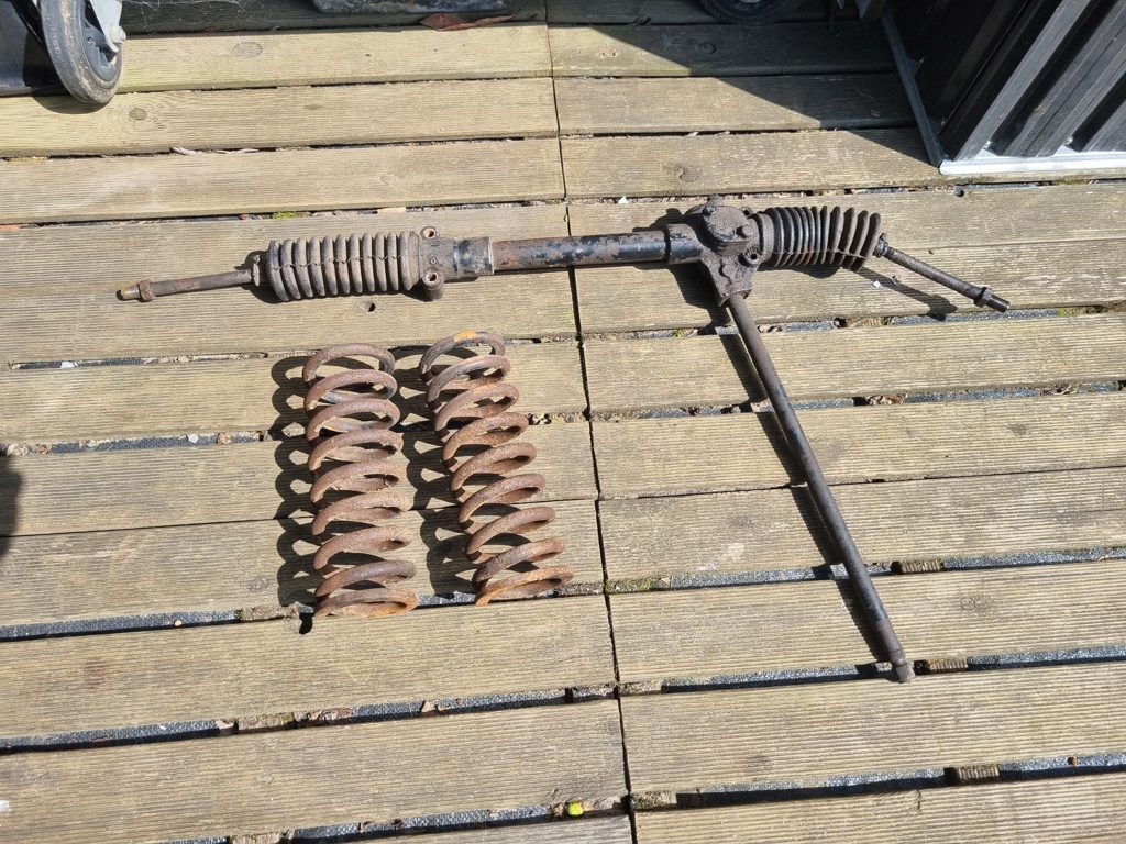

Ensuite je me suis attaqué à la crémaillère RHD, je ne sais pas encore si je vais la vendre où si je la garde pour avoir une trace des pièces d'origines RHD.
Etat initial :
Démontage complet, nettoyage, décapage et peinture :
Remontage, j'ai retiré la plus petite cale pour le jeu de pignon et c'est parfait. il restera plus qu'a changer les soufflets et la remplir d'huile :

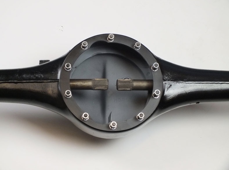

J'ai récupéré mon pont arrière parce que la "restauration" que j'ai fait l'année dernière était vraiment faite dans la précipitation pour pouvoir envoyer la caisse chez le carrossier.
Vidange du pont arrière, j'avais mis de l'huile neuve mais de gros morceaux noir s'échappe.
Ouverture du pont, c'est cracra :
Après un petit nettoyage :
Les bagues en bronze sont comme neuve, les épaisseurs correspondent à la RTA. Soit ça a été refait il y'a une 30nd d'années, soit cette MGB n'a vraiment pas beaucoup roulée.
J'ai remonté le différentiel mais je n'ai pas de comparateur pour mesurer le jeu couronne/pignon. J'ai essayé avec un jeu de cale et un pied à coulisse, j'obtiens entre 0,005 et 0,007" (La RTA donne 0,005" et j'ai la même valeur inscrite sur la couronne).
Je vais essayer de trouver un comparateur pour confirmer ça.
Pour finir, c'est reparti pour décaper ma peinture que j'avais mis à l'arrache. A l'époque j'avais juste retiré la crasse accumulé et j'avais peins directement sur la rouille. :suspect:
Je vais aussi tenter de redresser l'enfoncement sur le bas du pont. La suite demain si j'avance aujourd'hui

Bon là ça fait 3 après midi que je suis sur le décapage du pont arrière, c'est infernal. Je pensais que c'était de l'acier mais non c'est de la fonte. Forcément la rouille est bien incrustée, obligé d'utiliser une ponceuse en plus de la brosse métallique et le dérouillant.

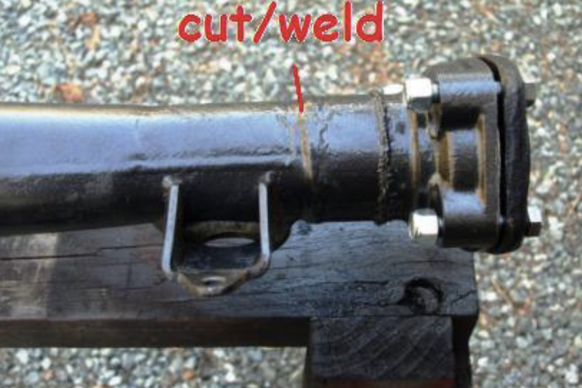

de la fonte
la fonte ça ne se cintre pas. il est impossible d’emboutir de la tôle de fonte pour réaliser les éléments qui constitue un pont banjo. souder de la fonte c’est également assez ardue.
Perso, après la transformation, j'ai fait le choix de garder toute la config RHD au chaud, au fond du garage. Pour 2 raisons, la première est que seuls les imbéciles ne changent jamais d'avis( le RHD c'est bien sympa aussi), la seconde est qu'on ne sait jamais comment peut évoluer la législation à ce sujet, déjà que c'est défendu, si en plus ça devenait interdit..... Mode marronnier ON :D

... la carcasse du pont "banjo est en fonte; pour les Salisbury, seule la partie centrale est en fonte; les tubes en acier.
Et tout ce qu'il y a dedans est en acier spécial...
La différence entre fer, acier et fonte est uniquement le % de carbone.. et le mode de formage.

il serait intéressant de connaître la technologie qu’ils ont utilisés pour emboutir de la tôle de fonte pour les deux éléments principaux, de formes complexe, du pont banjo, aussi intéressant la technologie pour les longues soudures de ces deux éléments. si les éléments sont moulés la technologie de soudure devait être très élaborée.

J'ai l'impression que ce ne sont pas des soudures, mais une "ligne" crée lors du moulage. Enfin je ne suis pas expert, c'est juste que le type de rouille me fait penser à de la fonte tellement elle est incrustée en profondeur.

pour moi, ce sont deux pièces matricé en tôle, épaisse, soudé à l’arc, nous sommes dans les années soixante, sur ces deux pièces sont soudé la rondelle support du carter en aluminium, le fond du carter en tôle matricé, soudé également les deux supports des lames et les pièces dans lequel s’emboîtent les roulements.
sur la photographie ci dessous il s’agit d’un pont hybride, pont banjo et porte roulement Salisbury, soudé. souder de la fonte et de la ferraille ça doit être coton.

bonjour pourquoi avez vous fait l'étalonnage de la jauge de carburant moi j'en ai acheté une neuve ,faut il que je face pareil merci

"... la carcasse du pont "banjo est en fonte;"
" emboutir de la tôle de fonte "
La fonte même aciérée soit de 2,5%-4% en teneur en carbone s'usine mais ne s'emboutit pas, l'acier oui, il reste élastique, là où la fonte devient cassante, cas des flexion, torsion, flambage.
Les tubes du pont banjo sont réalisés en mécano soudage acier, les soudures horizontales visibles sur le photo ci-dessus le prouvent.
Les extrémités rapportées sont obtenues en acier coulé, usinable, soudable sur les 2 tubes légèrement coniques et justifient la présence du cordon vertical de la photo.
Pour ressouder ces 2 pièces ensemble il vaut mieux en prérequis assurer leur centrage.

@lagome63 J'ai fait l'étalonnage car c'est une jauge d'occasion. C'est assez facile à faire. Je pourrais faire un tuto à l'occasion.
Pour le pont arrière franchement je ne sais pas de quel métal il est fait, mais c'est incroyable la rouille incrustée dedans. Et pourtant j'en ai décapé des pièces rouillées. C'est pour ça que j'avais pensé à de la fonte.
Vu que le dérouillant et brosse métallique ne sont pas suffisant, je vais devoir y'aller à la meuleuse et disque à lamelle pour fignoler le tout.

Vous n'avez apparemment jamais entendu parler de la fonte "ductile" * (et accessoirement de sa soudabilité...)

C'est ce que j'aurais voulu faire avec une peinture epoxy.
Mais vu que j'avais un peu de jeu sur les portées des roulements, j'ai utilisé de la Loctite 660 pour les coller. Donc je n'ai pas osé démonter les moyeux du carter de pont.
A mon avis je serais obligé de chauffer pour sortir les roulements et je risque de les détruire.

J'ai essayé de sortir les roulement avec un petit extracteur et impossible, la loctite 660 fait bien sont travail.
Donc pas de sablage ni de thermolaquage, ça sera sous couche epoxy et peinture noire.
