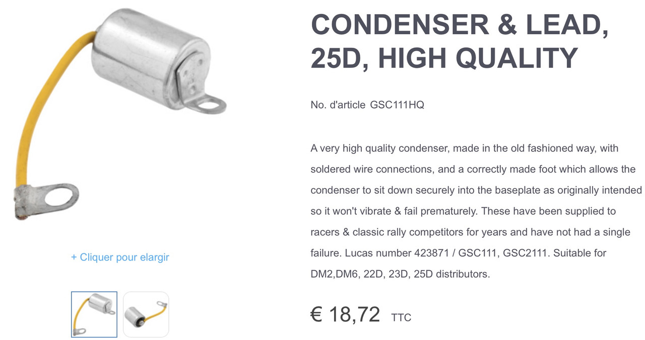

Re: la meme panne que d'autres!!
Comment
si le multimètre affiche une valeur fixe, 0 ou 10 000 000, le condensateur est hors service. il faut démonter la tête de l’allumeur, la patte du condensateur est fixé par une vis sur la platine de l’allumeur, le fil a une cosse sur la cosse de l’allumeur. à en acheter un autant en acheter un de bonne qualité, sinon ça ne sert à rien.
pour un allumage avec rupteurs il est préférable d’utiliser une bobine 12V 1.5 ohms. le démontage du condensateur n’est pas très compliqué, il est souhaitable d’utiliser un tournevis aimanté, pour ne pas perdre la petite vis.

Avez vous testé le condensateur ? C'est vraiment le premier truc à tester en cas de ratés.

Comment on teste un condensateur?Florent a écrit : 13 mars 2025, 12:49 Avez vous testé le condensateur ? C'est vraiment le premier truc à tester en cas de ratés.
Comment
avec un multimètre, si le multimètre affiche une valeur fixe, 0 ou 10 000 000, le condensateur est hors service.
