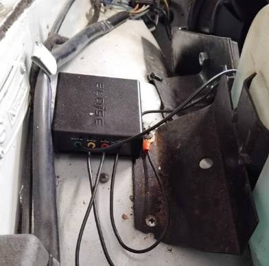

Re: la meme panne que d'autres!!
j'ai placé un boitier électronique Eloise sur ma Volvo, en cas de panne, on reconnecte le montage ordinaire facilement
