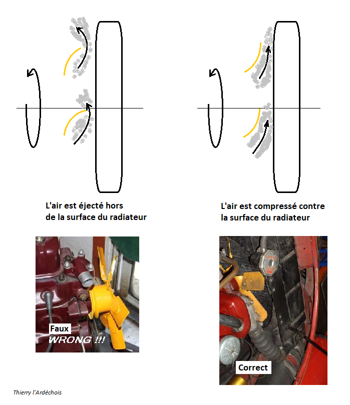

Il faut aussi modifier le texte.
Vu de derrière, le ventilateur tourne dans le sens anti-horaire: la courbure et l'incidence aspirent l'air à travers le radiateur . Il y a dépression (photo de droite).
A gauche, l'incidence aspire l’air à travers le radiateur et la courbure compresse l'air sur le radiateur. Qui prend le dessus ? En tout cas, ça marche moins bien.

BonjourJAMU,
JMAU a écrit : 21 mai 2025, 09:19 Il faut aussi modifier le texte.
Mince, bien sur que c'est dans l'autre sens :tourne: Je me suis bien représenté le sens de rotation et après je me suis mis derrière ... :nut:
Ce qui est sur, c'est que le sens des pales est celui de droite. Mais il y a deux configurations à prendre en compte : A l'arrêt et en roulant.
A l'arrêt, il faut forcer l'air à traverser le radiateur dans le sens contraire de la marche.
En roulant, il faut créer la dépression pour obliger l'air à traverser le radiateur.
A mon avis, à l'arrêt les pales favorisent aussi la dépression (toujours celle de droite).
Contrairement à celle de gauche. Donc c'est plus efficace.
Non. C'est seulement une obstruction au passage de l'air (trainée).
L'avantage d'un ventilateur aspirant (derrière) au soufflant (devant) et que la dépression (et donc le refroidissement qui en découle) est localisé au niveau du radiateur.

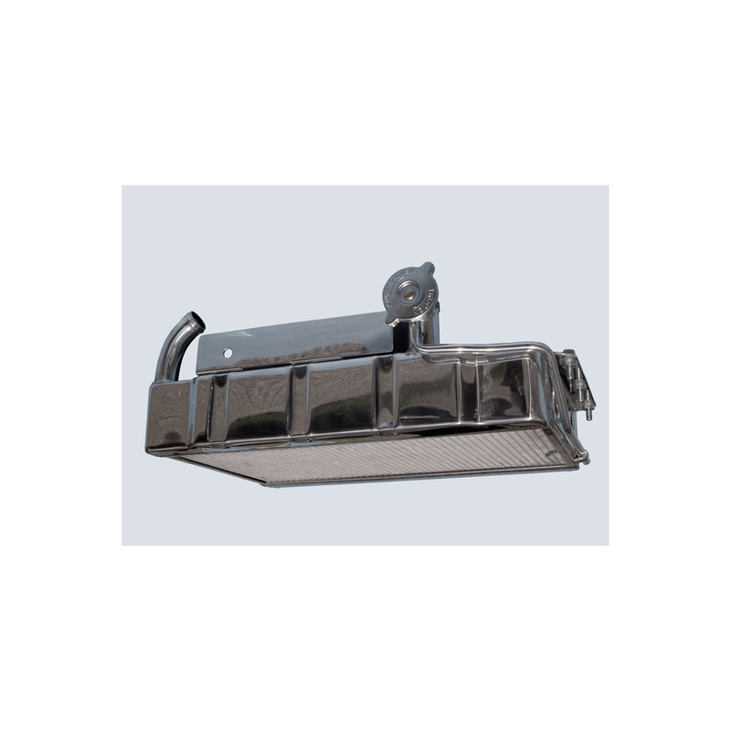

un second radiateur
chez Cambridgemotorsport, radiateur en aluminium. il existe également des radiateurs cross flow
Messages : 15930
Re: fixation ventilateur électrique MGA
ils annoncent un meilleur refroidissement du radiateur en alu, mais j'ai un gros doute à ce sujet si la surface d'échange n'est pas augmentée (ce qu'ils ne précisent pas) car le cuivre est presque 2 fois meilleur en conductivité thermique.
L'alu est plus léger évidemment en revanche si on recherche la performance
A plus de 1000£ le morceau il faudrait être sûr du résultat.

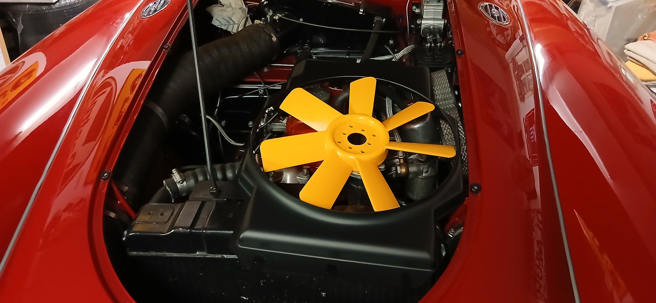

Bonjour, moi je n’ai monté que l’hélice 7 pales. Rien à signaler ça refroidit.

Mais que ce soit sur ma A ou sur mon ex B (68), la mise place d'un ventilateur plastique 7 pales sur leur pompe d'origine respective n'a posé aucun problème (aucune autre modification).
Messages : 1622
Sur la mienne c’est pareil, aucune modification de la pompe ou de l’emplacement du radiateur.
Et l’efficacité s’en est ressentie immédiatement, surtout avec l’ajout du carter.
