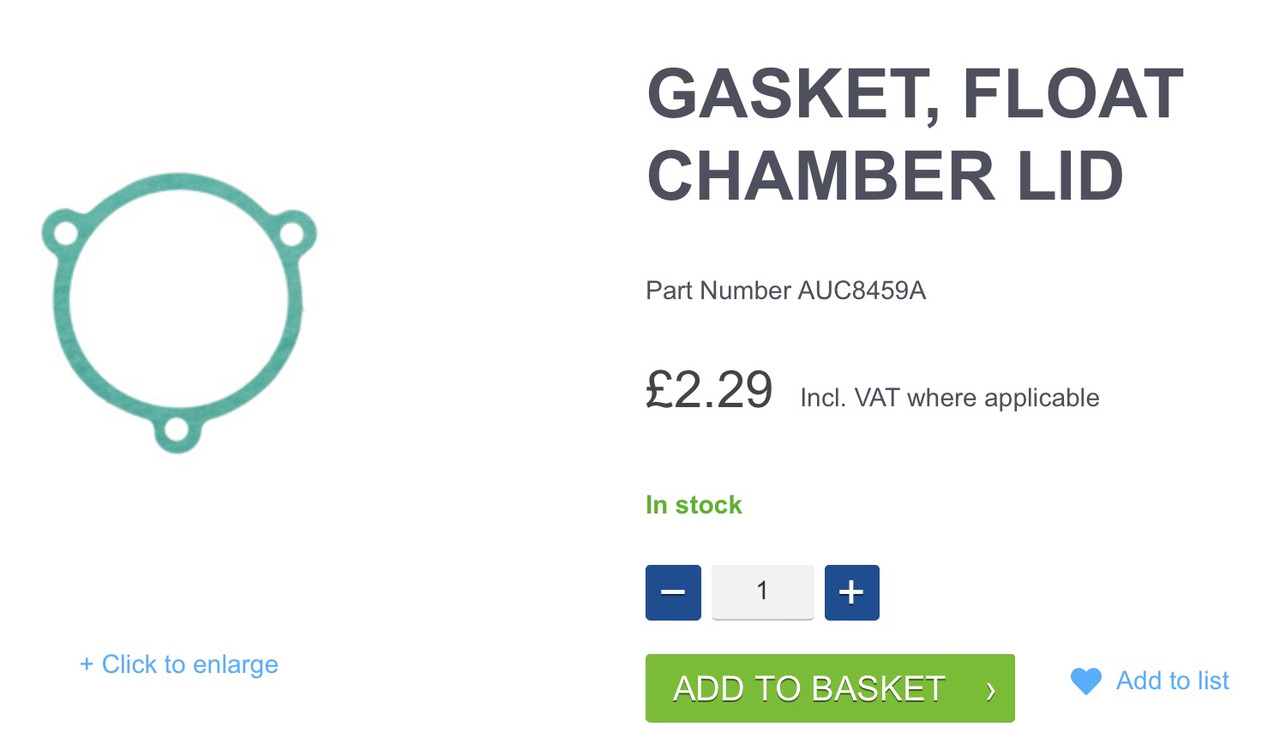

Savez vous si les joints se vendent seuls
Je parle pas du joint du cuve mais celui du pointeau
Avec un peu de précision, tu gagnerais du temps.
A ma connaissance, non, mais chez AD (amène le pointeau) possible...

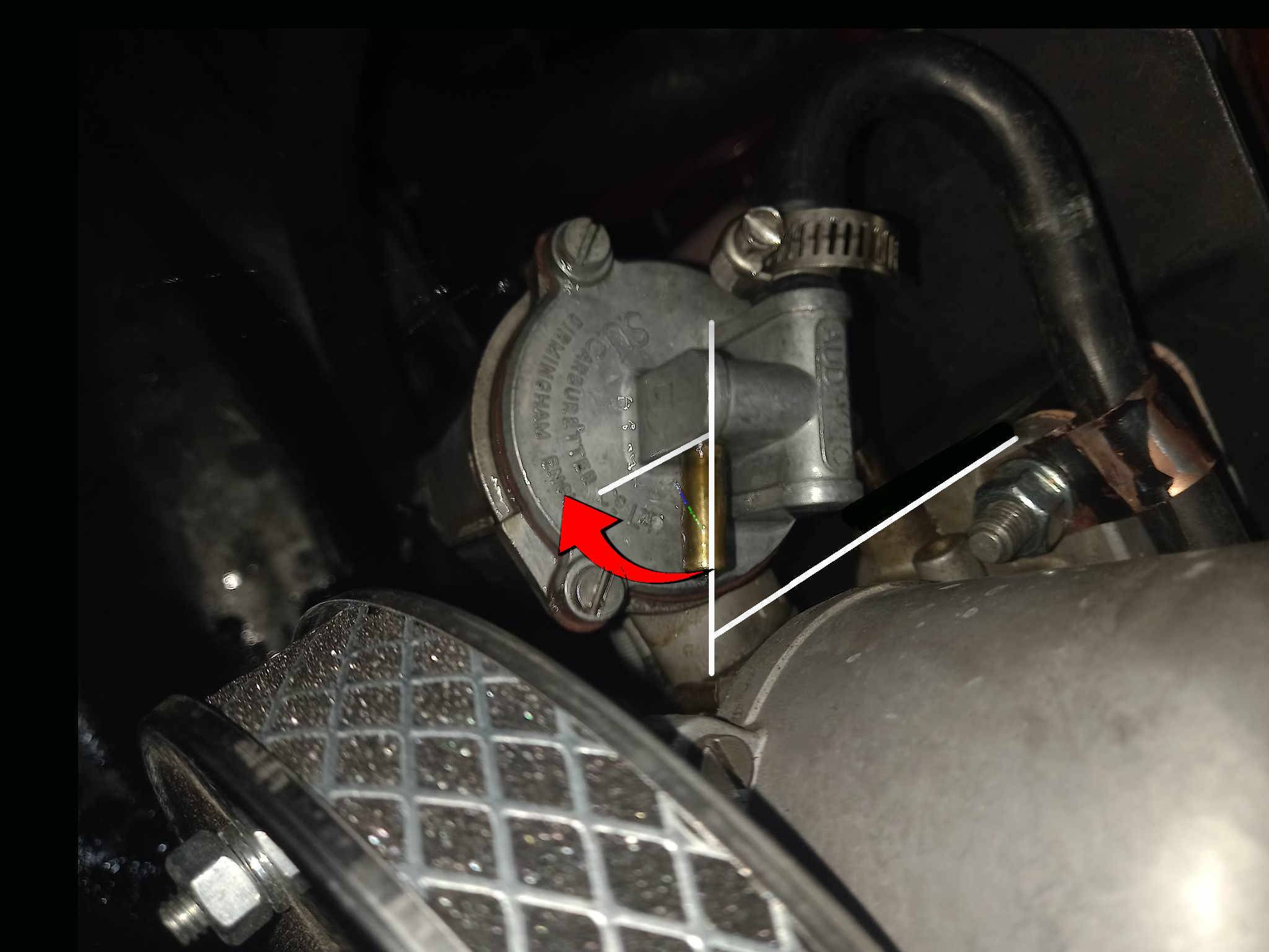

Messages : 5007
Re: Mon moteur ce coupe et repart
Une détail vous a été posté le 17 sept. 2025, 18:23.
Les couvercles de cuve ne correspondent pas à des HS4 du modèle de votre voiture, les trop pleins reviennent vers la chambre à dépression.
Sur MGB l'entrée d'essence et la sortie trop plein des couvercles des cuves doivent être perpendiculaires à l'axe de la voiture et à celui du flotteur, photo jointe modifiée depuis la votre si ce sont vos carburateurs ?

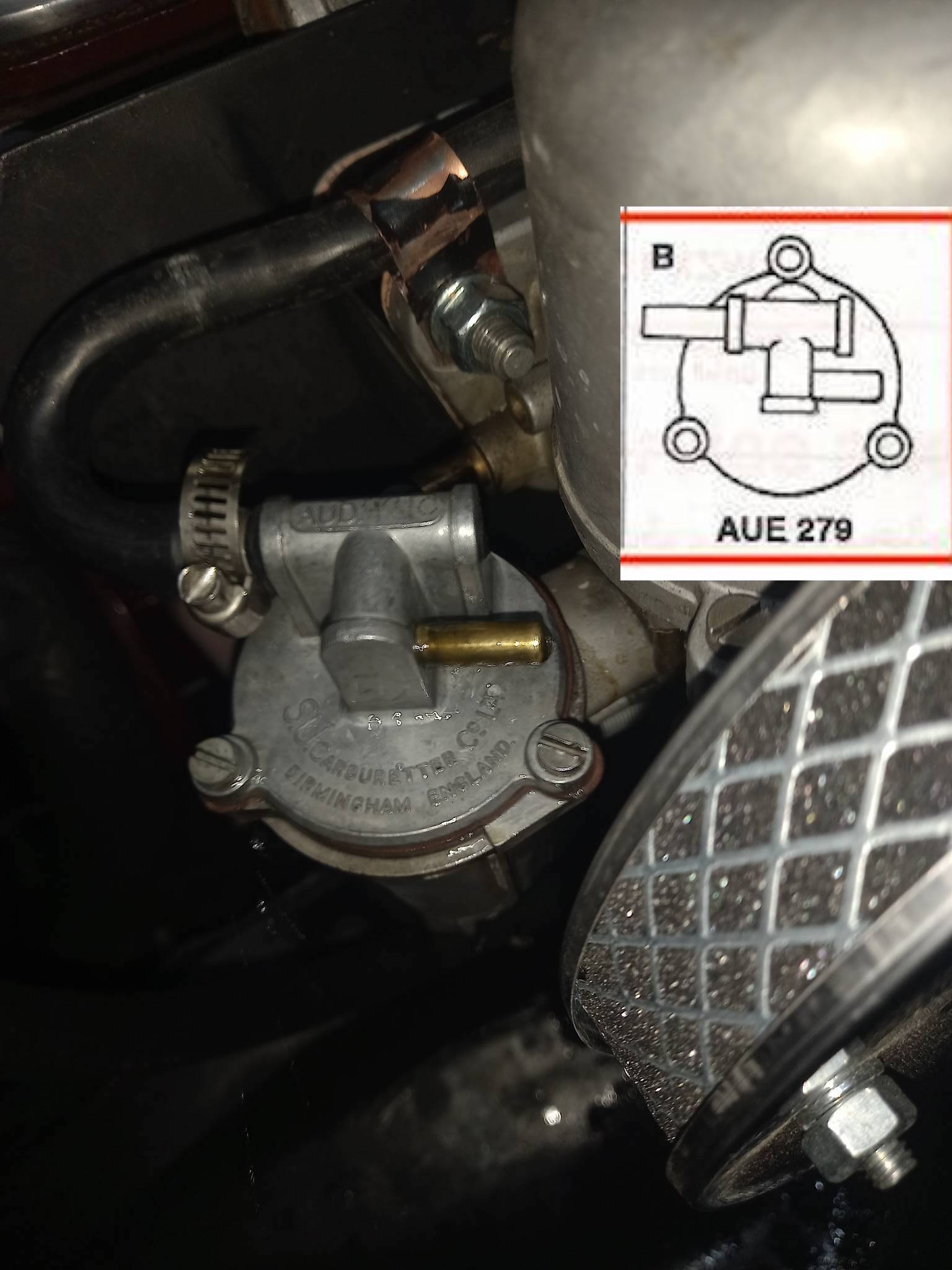

Messages : 16513
Orque a écrit : 07 oct. 2025, 14:33 Une détail vous a été posté le 17 sept. 2025, 18:23.
Pour éviter qu'Orque ne se ridiculise trop souvent , comme il a dû me mettre en ignoré, il faudrait qu'une bonne âme relaye mon message pour l'informer que j'ai donné cette solution il y a 2 jours...
Mais qu'il dit quand même une bêtise en affirmant que sur MGB l'entrée d'essence et la sortie trop plein doivent être perpendiculaire à l'axe du flotteur... Elles sont parallèles... et on n' y peut rien, les couvercles AUE278 et AUE279 sont ainsi faits... (Edit 2 : pas AUD...)
Edit 1: ce couvercle est bien un couvercle de HS4 de MGB...
Cela dit, une MGB de 75 est équipée de HIF, et donc c'est vrai, un couvercle de HS4 a du mal à rentrer dans un HIF: c'est bien vu Orque.
Modifié en dernier par JMAU le 08 oct. 2025, 06:34, modifié 2 fois.

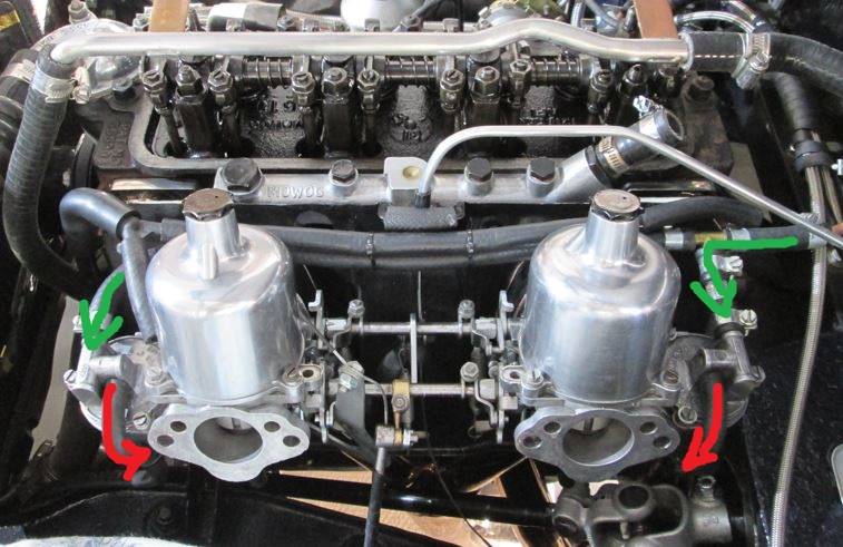

Messages : 2710
Si cela peut aider, voici mes cuves SU-HS4 de ma MGB. Franchement pour se tromper, faut faire des galipettes aux durites ... :suspect:
En vert l'arrivée essence, en rouge le trop plein.

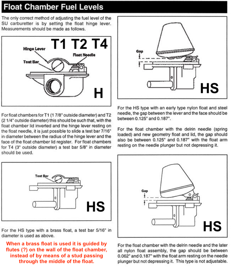

Messages : 5007
" La doc donne les réglages selon aiguille et flotteur "
La documentation usine ou même internet : https://sucarb.co.uk/technical/technica ... oat-height
T1 (1 7/8" OD) and T2 (2 1/4" OD) Float chambers. With the float chamber lid inverted and the hinge lever resting on the float needle, it should be possible to just slide a 7/16" diameter between the radius of the hinge lever and the face of the float chamber lid. See diagram.
T4 (3" OD). A 5/8" test bar should be used. Early HS carburetters with brass floats. A 5/16" test bar should be used.
HS carbs with the early nylon float and steel needle. The gap between the lever and the face of the lid should be between 0.125" and 0.187".
HS carbs with the later all nylon float and delrin type needle. The gap between the float and the lid face should be between 0.062" and 0.187" with the float resting on the needle but not depressing it. This type is non adjustable.
Les options 3 & 4 sont généralement installées sur HS4 MGB
Option 3, Couvercle de cuve inversé, flotteurs nylon et aiguille pointeau acier, écart couvercle flotteur juste posé sur l'aiguille :
0,125 " = 3,175 mm
0,187 " = 4,75 mm
Option 4, Couvercle de cuve inversé, flotteur nylon et aiguille pointeau delrin, écart couvercle flotteur juste posé sur l'aiguille :
0.062" = 1, 57 mm
0.187 " = 4,75 mm
Le type de flotteur - pointeau joue sur le réglage
early nylon float and steel needle flotteur nylon, patte réglable acier ( + pointeau acier )
later all nylon float flotteur tout nylon non réglable ( + pointeau Delrin )
Un pointeau acier marqué sur l'arête de contact du siège doit être remplacé et même parfois son siège.
Evidemment lire l'anglais est un plus indispensable ou l'utilisation des traducteurs.
Capture d’écran du 2025-10-11 09-45-35.png (72.59 Kio) Vu 3059 fois
Capture d’écran du 2025-10-11 09-46-09.png (83.79 Kio) Vu 3059 fois

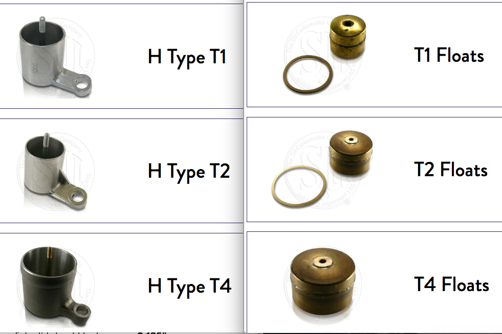

Messages : 16513
Erreur : Le 3 options citées T1, T2 et T4 ne sont installées que sur des Type H (et HD...).
Flotteur en forme de "donut" et cuve avec axe central.
Capture d’écran 2025-10-11 à 13.42.52.png (277.25 Kio) Vu 3039 fois
En image...
Capture d’écran 2025-10-11 à 13.47.14.png (471.04 Kio) Vu 3018 fois

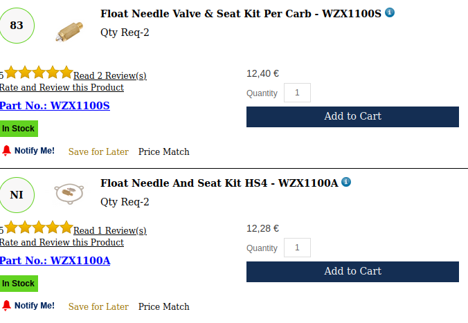

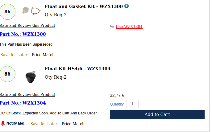

merci mais j'ai essayé tout sa
moi j'ai comme flotteur le WZX1304 et comme pointeau celui a bille et celui a aiguille
chez rimmer bros ils ont un pointeau a aiguille different de celui que j'ai
Messages : 16513
Mais j'ai essayé tout ça
C'est pour qu'Orque parvienne au niveau Guru.
lagome63
Messages : 296
Région : France - Auvergne
Message par lagome63 »
Quoi
Messages : 21603
different
il n’existe que deux modèles de pointeau pour les carburateurs SU HS4
lagome63
Messages : 296
C'est quoi ce pointeau que vende Rimmel bros vende
